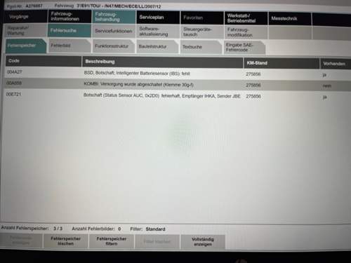

Hallo Zusammen,
sorry für die späte Antwort von mir...habe mir inzwischen ISTA besorgt um besser die Fehlermeldungen auszulesen...das Bild vom Fehlerspeicher habe ich im Anhang hochgeladen. Wir haben auch den IBS getauscht, es wurden auch die Leitungen zum Motor Steuergerät überprüft, also alle BSD Leitungen (IBS, Glühsteuergerät, Ölstandsensor und LiMa, hoffe es gibt keine weiteren Leitungen) aber diese alle sind in Ordnung. Das einzige was noch bleibt ist das Motor Steuergerät selber.
Hat jemand noch eine Idee? Weiss jemand warum der Fehler Eintrag kommt: KOMBI: Versorgung wurde abgeschaltet (Klemme 30g/f)?
Scheint ja nur der IBS nicht mit dem MotorSG sprechen zu wollen. Wenn das MotorSG keine Botschaften vom IBS bekommt, geht es anscheinend vom Worst Case aus und schaltet die Klemmen 30g/f ab. Am Bus und am MotorSG kann es also nicht liegen, sonst würden die anderen BSD SG auch drin stehen.
Welchen IBS hast denn verbaut?
Wie meinst Du welchen IBS ich verbaut habe? Habe auf leebmann einen gekauft anhand der VIN
Achso, das ist ja schon mal gut, dann sollte der auch funktionieren. Muß man den nicht registrieren?
Also die Batterie wurde registriert falls du das meinst.

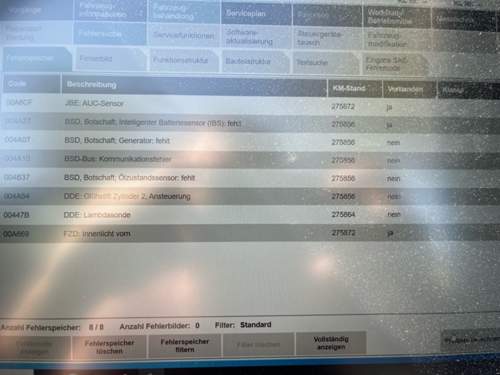

Ich habe heute nochmal ausgelesen, wollte mal nach paar Tagen sehen ob neue Fehler kamen und die kamen dann auch. Verstehe nicht warum die ganzen Fehler wegen BSD jetzt drin sind, die Leitungen sind alle ok. Der IBS ist neu, der Ölstandsensor ist ok (wurde getestet mit ob er Widerstand hat, aber hat er nicht)...hat jemand eine Idee?
Kann auch sein, dass ein SG im Bus den Bus stört. Da der IBS neu und original ist würde ich den mal vorerst ausschließen. Steck mal den BSD vom Generator ab und teste ob die Fehler wieder kommen. So würde ich es auch mit dem Ölstandssensor machen.
