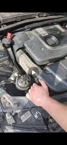

Das sind zwei Fotos aus einem Video, das ich vor kurzem aufgenommen habe, als mein Kollege mal rein geschaut hat.
Lg
1
2
Können Sie das Video auf youtube hochladen und den Link posten? Machen Sie mehr Bilder, nicht nur Screenshots von einem Video, das Sie nicht sehen können, ALLES dort
https://uploadnow.io/f/D12GBYw
Hier ein Video vom Motorraum, vor kurzem aufgenommen, als ich den Schlauch vom Turbo mal abgelöst hatte. Ein Kollege meinte der Leistungslust käme dadurch. Was aber nicht so war. Das hab ich grad noch so hinbekommen 😁 Das Video dient nur der onerflächlichen Veranschaulichung des Turbos. Lg 🙂

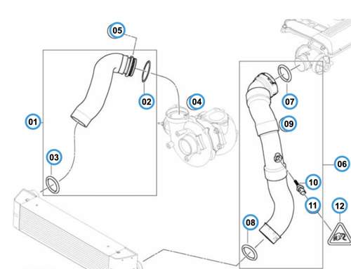

Ach bdas ist noch ein alter M47 VFL, das ist nicht die Druckleitung, das ist die Ansaugseite des Laders, der hat noch den alten "Rundluftfilter" unter der Motorabdeckung.
Das "Popoff" muss irgendwo an den beiden dicken Rohren oder direkt an der Ansaugbrücke verbaut sein.
Siehe Grafik.

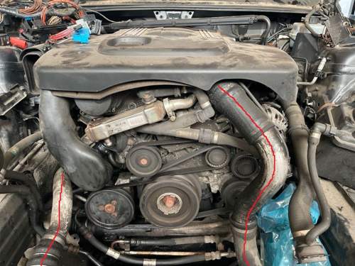

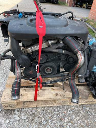

Da wo die roten Pfeile sind mit Handy rein halten und Photos machen.Die Ladeluftrohre welche mit dem roten Strich markiert sind Fotografieren.Dann könnte man die Bilder vielleicht bewerten.

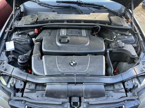

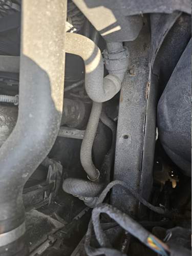

Hab jetzt einfach mal so viele Bilder wie möglich gemacht aus den verschiedensten Winkeln. Hoffe man kann irgendetwas relevantes erkennen. Lg 🙂

Ich kann das Entlüftungsventil nicht sehen? Machen Sie ein Foto davon
