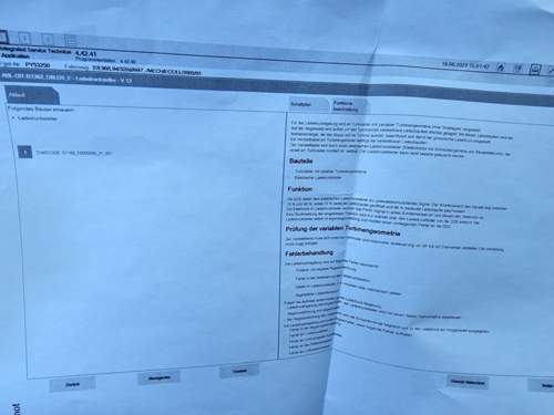

BMW E90 320d Turbolader Leistungsverlust bei längeren Bergauffahrten
BMW 3er E90
Hallo, ich bin neu hier und hoffe, mir kann irgendjemand helfen. Ich bin nicht besonders fit was Handwerk und Autos generell betrifft. Aber ich versuch's mal zu erklären:
Ich habe mir einen gebrauchten E90 320d gekauft. Er hat 200.000km gelaufen, TÜV bis 02/24, optisch in einem super gepflegten Zustand und auch der Motor scheint in Ordnung zu sein. Er wurde gekauft von einem Schüler, der jeden Tag mit dem Auto zur Ausbildungsstelle und zurück gefahren ist (25km je Strecke).
Ich habe ihn nach dem Kauf in eine Werkstatt zum Checkup gebracht. Diagnose: Bremsen vorne und hinten müssen bald erneuert werden, sowie Stoßdämpfer vorne. Alles in allem für mich vertretbar, das sind ja "normale" Verschleißteile. Der Turbolader wurde vor ca. 3 Monaten erneuert ,er hat bei einer langen Strecke lt. Vorbesitzer, auf dem Weg nach Spanien, den Geist aufgegeben. Es wurde ein neuer, generalüberholter Turbo verbaut. Der Verkäufer hat mir, was für mich sehr positiv zu sein schien, in den Kaufvertrag eine Gewährleistung/Garantie auf den Turbo gegeben (er hat wohl 2 Jahre Herstellergarantie, die er mir "schenken" wollte". Sehr in Ordnung. Bezahlt hab' ich für das Auto 3.500€. Ein für mich als Laie sehr solider Preis.
Nun zum eigentlichen Problem. Das Auto läuft wirklich rund, macht spaß, der Motor klingt sehr ruhig und schnurrt wie eine Katze.
Er Macht nie Probleme, AUSSER folgendes: Wenn ich auf der Autobahn eine längere Strecke bergauf fahre, so nach 4-5km (wohne in der Eifel, dort sind die Autobahnen schonmal etwas stärker nach oben oder unten geneigt), hört der Turbo auf einmal auf, Leistung zu produzieren und entfaltet die Kraft nur noch ab 3.800-4000upm. Darunter passiert nicht mehr viel. Das passiert urplötzlich und sporadisch. Mache ich das Auto aus- und wieder an, bleibt das probem bestehen. Steht er jedoch ca. 5-10 Minuten, ist wieder alles "normal". Wie gesagt, das Problem tritt ausschließlich auf der Autobahn auf, wenn ich länger bergauf fahre. Sehr kurios. Dachte zuerst an ein "Notlaufprogramm" vom motor, aber es geht weder eine MKL, noch fährt er sonderlich langsam oder auf wirklicher Sparflamme, denn er zieht oberhalb 3.800upm weiterhin gut durch, nur darunter halt nicht.
Hoffe auf eure Hilfe, weil ich mir teure Werkstattbesuche nicht wirklich leisten kann. Es scheint mir mit meinem laienhaften Auge kein größeres Problem zu sein, weil ja sonst alles super funktioniert. Auch die Eltern des Vorbesitzers, alle mit denen ich gesprochen hatte, versicherten mir, dass es ein super Auto ist. Sie waren schon förmlich sauer, dass ihr Sohn das Auto zu dem Preis abgeben will, nur um auf die schnelle Bargeld zu haben für ein anderes Auto. Sie wollten eigentlich dass der junge das Auto weiter fährt, weil sie auch immer jede Reparatur, Dinge die in hohen Laufleistungen auftreten, bereits erledigt haben wie Federwechsel, Radlager, all diese Kleinigkeiten. Sie haben wohl ne Menge dort hineininvestiert damit der junge gut fahren kann.
So, das war's für meinen ersten Post. 🙂 Ich hoffe, der Text ist halbwegs leserlich und verständlich.
Liebe Grüße

Kannst du das nochmal posten, ich find es in den 30 Seiten nicht, ist etwas schwierig am Handy…
Mit Carista 8.0.2 for Android erhaltene Info zum Steuergerät:

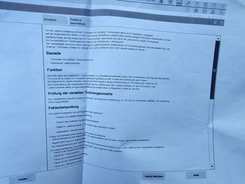

Motor
Teile-Nr.: 7808125
Hardware Nr.: 00 (hexadezimal)
Kodierungsindex: 04 (hexadezimal)
Diagnoseindex: 33
Variantenindex: 19536
Herstellungsdatum: 2005-07-25
Lieferantennummer: 08 (hexadezimal)
Nachrichtenkatalog-Version: 8.2.48
Funktionssoftware-Version: 57.52.55
Betriebssystem-Version: 3.3.1
Fehlercodes:
43E2 Throttle Valve Actuator -Open Circuit
4203 Glow Module Communication
44CC Boost Pressure Controller
4530 Boost Pressure Actuator – Regulation Pressure too Low
4212 Glow Plug Cyl 1 – Activation Interrupted
4222 Glow Plug Cyl 2 – Activation Interrupted
4232 Glow Plug Cyl 3 – Activation Interrupted
4242 Glow Plug Cyl 4 – Activation Interrupted

Dann würde ich mal anfangen zu reparieren bzw. sicherheitshalber mit BMW Software auslesen:

Hier noch zusätzlich nach dem Auslesen bei BMW in der offiziellen Werkstatt:
1
2
Ist leider kein Mehrwert.
