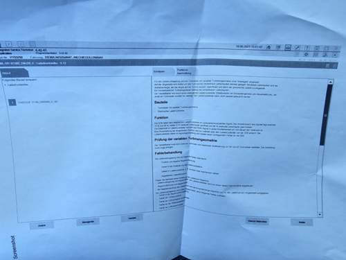

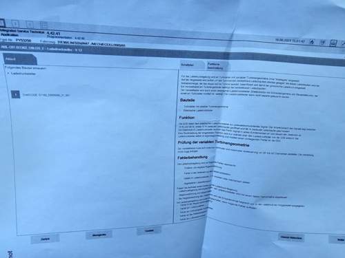

Hey Leute,
war dann heute endlich mal beim offiziellen BMW-Händler in der Werkstatt. Er hat mir das Auto komplett ausgelesen, während der Fehler auftritt. Anbei ein Screenshot :) Vielleicht könnt ihr mir ja helfen, würde mich sehr freuen.
Handelt es sich hier um ein heftiges/teures Problem? Man hat mir in der Werkstatt gesagt, dass das Auto bis auf dieses Problem sehr gut in Schuss ist. Na immerhin
hast du dir die Fehlerbehandlung mal durchgelesen?Der Ladedrucksteller von deinem Turbolader hat anscheinend ein Problem.
Ja, die sagten mir, der Ladedrucksteller hängt.
Wie kann das als Laie lösen? Habe wie gesagt aktuell sehr begrenzte finanzielle Möglichkeiten. Die Untersuchung bei BMW hat mich schon für meine Verhältnisse ein halbes Vermögen gekostet :(
Lg
Du sagtest doch da wäre ein neuer Lader eingebaut worden und du hast noch Garantie, also gibts wieder einen neuen Lader, das Stellglied ist Teil des Laders und kommt zusammen montiert mit dem neuen Lader.
Okay, ja den Tausch des Laders hab ich in Betracht gezogen. Das ist aber auch wieder mit einem Aus- und Einbau verbunden.
Die bei BMW meinten, man kann dieses Stellglied mechanisch in Gang bringen, für geübte sei das kein Problem. Statt direkt den Lader zu tauschen.
Ein bekannter von mir meint, dass das Problem immer wieder auftreten wird, weil der Dpf bei dieser laufleistung sicher voll ist, und dass dadurch immer wieder dieses Teil "verklebt".
Was ist nun richtig oder falsch? Das ist echt furchtbar wenn man selbst keine Ahnung hat..
Kann mir schon vorstellen was das für ein "neuer" Lader war, vermutlich "generalüberholt" aus Polen. Wer hat den denn eingebaut, der soll dann auch den Austausch machen.
Der vorbesitzer hat den eingebaut.. Der wird's dann nich mehr machen. Genau, auf der Rechnung stand generalüberholt. :(
Mein Bester! Du hast jetzt wahrscheinlich die A. Karte. Du hast ein Fahrzeug mit minderwertig verbauten Teilen gekauft und nun verabschiedet sich eins nach dem anderen! Investiere in hochwertigen Ersatz oder Verkauf den Wagen.
Warum denn eins nach dem anderen? Es ist halt echt "nur" dieses Problem. Der BMW-Werkstatt-Mann meinte, das Auto sei super in Schuss. Abgesehen von diesem Stellventil
Kann man dieses Stellventil "mit der Hand" in ner freien Werkstatt beweglich machen? Denn das ist das, was der BMW-Mann mir empfohlen hat.
