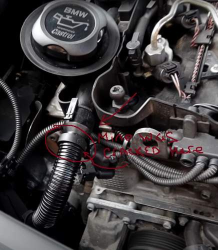

Nun zu deinem Problem, es ist vermutlich nicht der Ladedrucksteller, sondern die VTG Schaufeln die festklemmen.
Hier ein älterer Beitrag, mit einem Bild wo das Gestänge vom Ladedruckregler zur Turbine zu sehen ist. Schmieren ansich wird nicht viel helfen, das das relativ schnell verbrennen wird am Abgasgehäuse, zum beweglichmachen kanns aber helfen.

Kannst du vielleicht mal ein Bild von diesem angeblichen blowoff machen?Wo mit höchstwahrscheinlich ein Schubumluftventil gemeint ist.Welches bei VTG Turboladern eigentlich unnötig ist.
Hallo, ich würde vorschlagen, dass Sie den Ventildeckel der Luftleitung überprüfen. Meiner war an der Verbindungsstelle gerissen und ich habe es nicht gesehen, weil das Rohr von außen gut aussieht, bevor man es herausnimmt und es einfach an den Verbindungsstellen auseinanderfällt. Die Teilenummer ist (BMW 13717803842) Ich werde ein Bild beifügen, das könnte die Stelle sein, an der der Turbolader entweicht.
