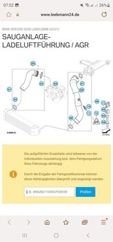

Hier siehst du wie die Ladeluftführung original aussieht und so muß es sein https://www.leebmann24.de/.../?... Da sollte nichts mehr dazwischen sein.

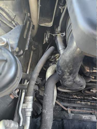

So, war gerade in der freien Werkstatt. Hab ein paar Bilder gemacht. Man hat mir gesagt, dass man sich mit bmws zwar nicht auskennt, weil man sonst nur skoda, audi und VW Autos bearbeitet, aber dass dort kein popOff verbaut sei. An diesem Schlauch, der direkt vom Turbo abgeht, ist es auch nicht. 100% sicher sei man sich nicht, das klang aber alles etwas unseriös, als wolle man mich abwimmeln.
Am Rohr wie bei Punkt 5 ist es auch nicht, sagte man mir.
Hier ein paar Bilder:
1
2
3
+4
Die Hydraulikschläusche von deiner Lenkung sehen ja auch noch taufrisch aus
Wo könnte das Ventil sein? Man hat nichts gefunden in der Werkstatt. Bin kurz davor, die Strecke auf mich zu nehmen und zu dem Laden zu fahren, der den Turbo instandgesetzt hat um zu erfahren, was wie wo Sache ist. Ich will genau wissen, was los ist. Es kann doch nicht sein, dass man das Ventil nicht findet? Die haben eben den Luftfilterkasten abgebaut und nichts gefunden. Man hat mich wie gesagt einfach vertröstet, weil man "sonst nur audis, vws und skodas" repariert. Was kann ich tun, könnt ihr mit den Bilder vielleicht etwas anfangen?
lg
Ja das würde ich dir auch vorschlagen zu denen hinzufahren. Hast Du nicht am Anfang geschrieben, dass beim Kauf des Wagens der „Hausmechaniker“ anwesend war und den guten Zustand bestätigt hat? Der sollte es doch dann am ehesten wissen was wo verbaut ist.
Ich glaube eher das die VTG vom Turbolader sich nicht mehr gleichmäßig bewegt und sich teilweise in bestimmten Positionen leicht verklemmt.Man müsste mal die gleichmäßige prozentuale Ansteuerung vom Ladedrucksteller mit vernünftiger Diagnosesoftware während einer Testfahrt aufzeichnen.
Man sagte mir gerade, dass ich den Turbo ausbauen soll. Also wieder nur mist. Ich muss wissen, wo diese Luft abgelassen wird. Hab mir extra heute dafür frei genommen. Eine andere Werkstatt gerade meint, er guckt sich den Mist am montag mal an. Für weitere 50 Euro.

@hannes99 hast du dir die bilder mal angeschaut, hast du noch eine idee?
Genau da, wo du gesucht hast, hätte ich auch zuerst gesucht!
Aber schaue auch mal auf der anderen Seite, Fahrerseite oben vor der Drosselklappe, müsste eigentlich genau ins Auge fallen!
Siehe mal da wo der dicke gelbe Punkt ist und der schwarze Schlauch ob das alles original wie auf dem angehängten Bild ist, oder eine Abzweigung verbaut ist.
Sorry, ich möchte den Thread jetzt nicht von Anfang an durchlesen, habe auch vieles vergessen, aber woher weisst du überhaupt von dem Pop Off? Wer hat es dir gesagt und gezeigt?
Wenn eines drin ist, muß es raus, aber nicht, dass wir hier ein Phantom jagen und kein Pop off vorhanden ist.
Vielleicht nur undichte Ladeluftstrecke oder Ladedrucksteller defekt.
Unden unter dem Kühler hast du den Ladeluftkühler. Wenn der einen Steinschlag mitbekommt und undicht ist, hast du das gleiche Sympthom
