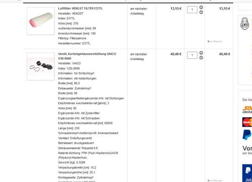

Bei der Gelegenheit auch gleich das KGE (Kurbelgehäuse Entlüftungsventil) mitwechseln. Kostet nicht viel und verlängert das Leben des Turboladers immens!
Ich kann dir auch eine günstige Adresse für hochwertige Luftfilter und KGE nennen. Ist keine Werbung
Bei BMW oder beim örtlichen KFZ Zubehör zahlst du ein mehrfaches.
(siehe angehängtes Bild) Aber bitte nicht nach meinem Bild bestellen, da ich den genauen Typ deines BMW nicht kenne

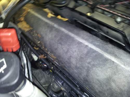

Ein Bild von meinem Luftfilter der kurz vorher bei BMW "angeblich" gewechselt wurde.
Dir mag das wohl alles jetzt zuviel Schrauberei auf einmal sein, aber: Wenn du die Kiste mit aller Gewalt behalten willst, dann bringe eine vernünftige Basis rein, dann wirst du lange Jahre mit deinem BMW Spaß haben.
Dein alter M47 (vierzylinder) und mein alter M57 (sechszylinder) sind im Grunde Motore für die Ewigkeit wenn sie gepflegt werden. Bis froh, das du keinen neueren 320d mit dem N47 hast, Schrottmotor!
