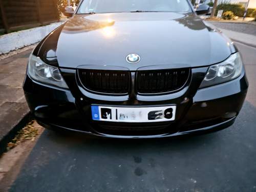

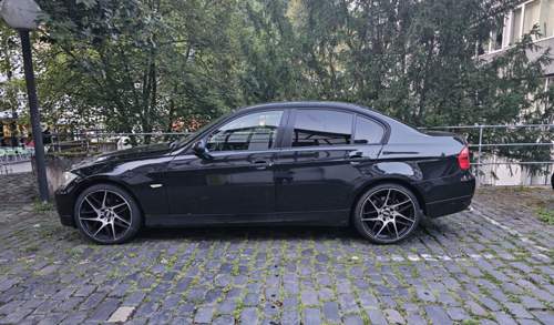

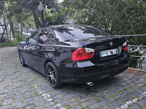

Hier mal ein Bild von der Möhre. Ein Grjnd warum ich ihn nicht loswerden will ist die Tatsache, dass ich mich in die Optik verliebt habe. Er sieht aus wie letzte Woche gekauft. Lg und schönen Sonntag euch allen
20230818
20230818
20230818
Das Auto sieht wirklich Tipp Topp aus, Chapeau! Aber was nützt das, wenn die Technik verbastelt ist und du einen enormen Wartungsstau hast?
