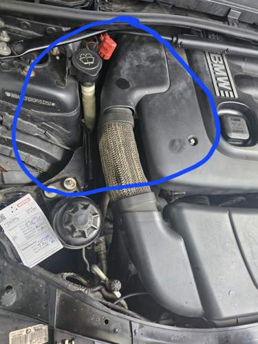

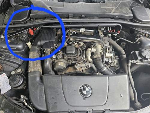

So, habe das PopOff (fast) lokalisiert. Es kommt aus dem eingezeichneten Bereich. Mit bloßem Auge ist es aber nicht zu sehen von oben
Lg

Das ist der Luftfilterkasten.Darunter sitzt der Turbolader.Kauf dir doch noch nen billiges Endoskop fürs Handy dann muss man nicht alles demontieren.
Grad mal bei Amazon geguckt, die kosten auch wieder 30€.
Hm. Aber Fakt ist, dort muss das Ventil sein, denn da kommt's her. Was mach ich nu? Selbst abbauen? In der Werkstatt?

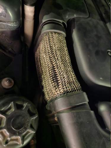

Hattest du das eingekreiste Verbindungsstück abgebaut gehabt? Dies scheint mir ebenfalls lose, bzw. es schrumpft hitzebedingt mit der Zeit?
@dieMaschinw Was meinst du mit schrumpft mit der Zeit? Dieser Dicke Schlauch mit dem Stoffmuster in grau/weiß hatte sich anfangs ein paar mal gelöst, was auch zu den peoblem geführt hatte. Hab den dan mit Kaelbinder fest gemacht. Eventuell liegt da der Hund begraben? Der ist auf jeden Fall jetzt bombenfest.
Genau der. Vielleicht täuscht das, aber auf dem Bild sieht es aus, als ob der nicht richtig sitzt, und somit auch nicht richtig abdichtet.
Hatte vor Jahren auch mal einen e90 320d, und habe den wechseln müssen, da er sich immer aus den Anschlüssen gelöst hatte. Der neue war dann auch wieder etwas länger, bzw. flexibler…
Verkürzt dieser sich oder dehnt sich aus während der Fahrt?
Er.hat sich tatsächlich einige male gelöst, sodass ich ihn mit 2 Schrauben und Kabelbinder hab festmachen lassen. Also der.sitzt schon ziemlich fest. 100% sicher bin ich mir nach dem was.du sagst aber nicht
Wird bei der motorbrense besonders viel Luft da durchgejagt, oder wie funktioniert das? Habe mir gerade einen neuen bei Amazon für 20 Euro bestellt.
Das ist der alte
