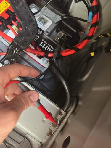

Ich habe mal Bilder beigefügt, wie ich gemessen habe wie der Punkt aussieht und was der Multimeter angezeigt hat.
Kann natürlich sein, dass ich quatsch erzähle.
habe ich das kleine K vergessen? :D
Kabel sieht auf dem Bild wohl schlimmer aus als es ist, sieht stabil aus und konnte es nicht knicken oder ähnliches

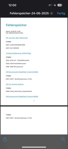

Ich habe eben das Himmelblau Relais getauscht und nochmal Fehlerspeicher gelesen.
Die 9 Volt Meldung ist nun weg, es sind 1-2 dazu gekommen.
Bei beiden AUC Sensor und Fehler Motorstart Anlasserbetrieb
Nachdem ich gelöscht erneut Fehlerspeicher ausgelesen habe dann nur noch Auc Sensor und TIming Chall Resp Fehler

AUC Sensor ist egal, der macht die Luftgüte für Klima-Umluftautomatik
@Chrys144 schrieb am 24. Juni 2025 um 12:49:27 Uhr:
Genau, hatte ich auch gegoogled gehabt.
Also eigentlich nur noch die 9 Volt Meldung und der Anlasser Fehler.

Dann wäre das 300 Ohm, völlig unrealistisch.
Aussagekräftiger als die Widerstandsmessung ist eine Spannungsmessung zwischen dem Minuspol der Batterie und der Karosserie. Du musst nahe 0 V messen. Nun muss eine zweite Person versuchen den Motor zu starten. Während dem Startversuch liest du den Spannungswert ab. Er sollte möglichst gering sein.
Wenn du das eine Messkabel verlängerst, kannst du diese Messung auch zwischen dem Masseanschluss am Anlasser und dem Minuspol der Batterie durchführen. Wenn während des Anlassversuchs das Messgerät einige Volt anzeigt, deutet das auf eine marode Masseverbindung hin, so z.B. auf das von Chrys erwähnte Massekabel.
Die Messung kannst du auch bei der Plusverbindung machen, also zwischen dem Pluspol der Batterie und den Plusanschluss am Anlasser.

Das ist was das Gerät angezeigt hat, ich habe ja ein Bild hinzugefügt wie ich gemessen habe, Minuspol Batterie und Karosserie.
Also müsste ich nochmal messen wo jemand den Motor startet, verstanden. Danke!
Aber ich muss noch etwas fragen, ich habe ja auch nur Minuspol der alten Batterie genutzt und die andere Seite quasi vom Starterkabel benutzt und an Karosserie und an dem Motorblock dran gehabt.
Das bringt nichts?
Also bräuchte ich ein längeres Kabel bzw. eins wo eine Seite an das Multigerät und die andere Seite eine Klemme ist?

@limit14 schrieb am 24. Juni 2025 um 18:14:43 Uhr:
Nein, du hast im Widerstandsmessbereich gemessen, musst aber im Spannungsbereich messen. Das ist in der unteren Reihe die zweite gelben Taste von rechts (V).

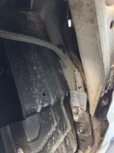

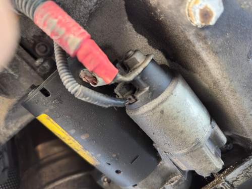

Also ich habe jetzt mal die Verkleidung unten abgemacht und mir alles angeschaut.
Masseleitung sieht für mich noch gut (sehr gut) aus.
Was ich bemerkt habe ist, das eine nicht allzuwenig Öl vom Getriebe wohl ausgelaufen und der Dreck ist auch auf Plus und Masse am Anlasser.
Vielleicht mal die Batterie abklemmen und die Kontakte vom Anlasser reinigen?
Messen konnte ich leider nocht nicht, da ich gerade niemanden zum Starten habe und ich auch mit meinem Multimeter glaube ich nicht weit komme.
Habe mal Bilder beigefügt.

Anlasser
Anlasser2
Masse
Hast du diese beiden Kontaktproblemmöglichkeiten schon kontrolliert?
