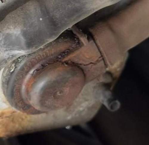

Ich habe auch mal hinten das Plus Kabel mir angeschaut sieht nicht so schlimm aus außer Verfärbungen, was meint ihr?
Anlasser Plus und Minus habe ich mal entfernt und gereinigt, habe auch nichts besonderes dort gesehen.
Momentan habe ich auch keine Fehler mehr hinterlegt :(
Edit: oder meint ihr das rechte Kabel ist hinüber?
Will nicht alles klein reden, ist halt nicht wie auf dem Bild vom anderen Thread
Der rechte Anschluss ist doch durch Wärme/Hitze bereits zerstört, er ist rissig und teilweise gebrochen. Wenn Kunststoff lange sehr heiß ist wird er oft brüchig und spröde. Ist die elektrische Verbindung unter dem Kunststoff eventuell ausgeglüht und somit thermisch zerstört im Sinne von hohem Übergangswiderstand.
Hoher Übergangswiderstand = Wärmeentwicklung = Thermische Zerstörung

Ok, muss ich mal schauen wie ich das tauschen müsste und was es wohl kostet.
61129205520 müsste das hier sein oder, kostet 300 aufwärts ...
Keine Ahnung ob es auch von anderen Herstellern das Kabel gibt?
Eventuell könnte ich das Gummi doch auch aufschneiden und drunterschauen oder?
Ist ja eh hinüber quasi.
