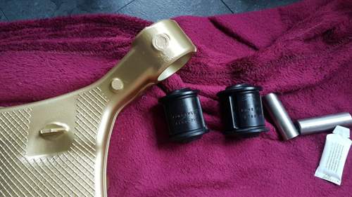

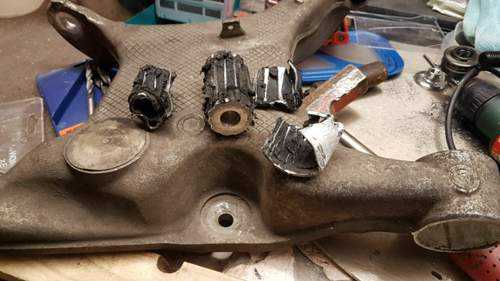

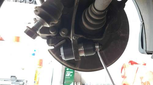

Hier Veröffentlich ich mal wieder 2 Videos von mir für den Ausbau der Lager Buchsen von den Schwingen, für diejenigen die es gerne selber machen wollen....
Diese Lager sind NICHT auspresbar da diese geklebt sind und dazu noch sehr stark oxidiert sind.... Beim Versuch diese aus zu pressen werden euch die Schwingen reißen und können dann auf dem Schrott....
1. Rund herum ausbohren....
2. Dann das Gelenk auspressen und es verbleibt nur noch die Alu Hülse..
3. Mit einem Flach Körner Stück für Stück Lose schlagen am besten am Spalt anfangen beid seititg.....
4. Nix 4. Fertig nur noch glatschleifen.
Wie immer auf eigene Gefahr und ich übernehme keine Haftung.

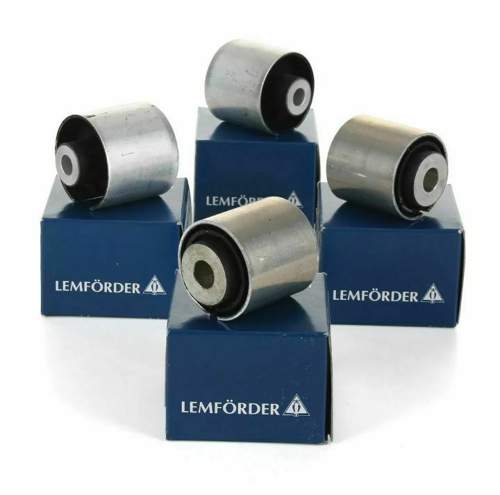

Es können jetzt die Originalen Lager Buchsen eingeprest werden zum Beispiel Lemförder....
Wie aber in meinem Fall habe ich mich für die Lager Buchsen von Powerflex entschieden...

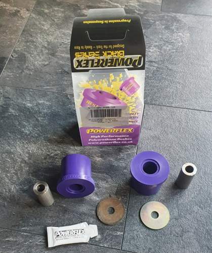

@KapitaenLueck schrieb am 19. November 2021 um 18:11:10 Uhr:
Sind die schwarzen PF Buchsen gar nicht zeitweilig wie die Blauen?
Einige sind komplett eins zum einpressen und einige nur gesteckt 2 Teile.
Gruß Dirk

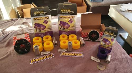

Ich baue alles um auf Strasse nicht auf Sport
Es gibt die als Sport hart
Und
Es gibt die als Strasse also mehr Mittel hart.
Die Farben sind alle vorgegeben und nicht beeinflussbar.
Auf dem bild die Farben wie man diese auch geliefert bekommt und wo diese hinkommen.

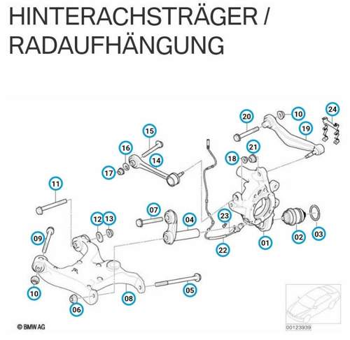

Ich habe bisher diese Nummern hier liegen und teils schon verbaut :
3, 10, 11, 12, 13, 14.
Und neu gemacht mit Lemförder Hinterachse
2, 3, 4. Also Integrallenker und Kugelgelenk.

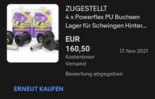

Wieviel hast du für die Lager der Schwingen bezahlt?
@userxxxx schrieb am 19. November 2021 um 23:51:36 Uhr:
Als ich meine Hinterachse überholt hab, hab ich die Schwingen und die Tonnenlager nicht angefasst.Die waren noch ok.
Wenn es so weit sein sollte, werde ich die Schwingen auf jeden Fall auf Powerflex umrüsten.
Ich habe bezahlt 160,50 Euro
Die sehen fast immer gut aus aber wenn man die Schwingen mal raus hat und an den Buchsen mal drannen rum hebelt merkt man doch das diese sehr weich geworden sind.
Gruß Dirk

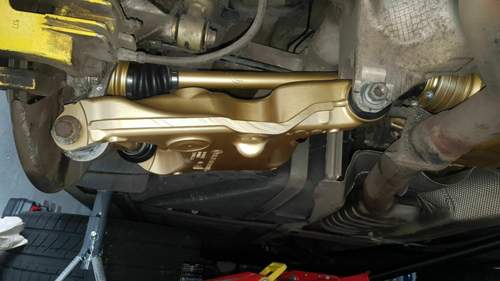

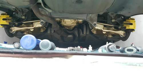

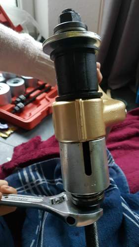

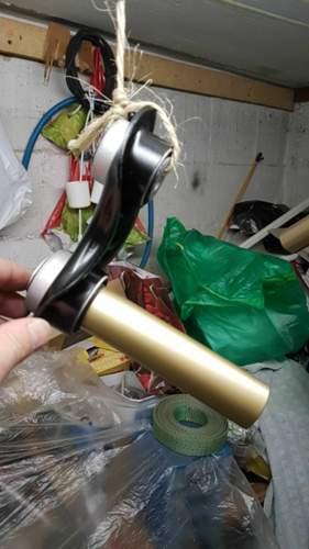

So die Schwingen sind nun auch mit den Powerflex Buchsen verbaut.
Gruß Dirk
Goldig🙂
@KapitaenLueck schrieb am 21. November 2021 um 18:43:03 Uhr:
Goldig🙂
Oh ja alles mit Vorsicht verbaut bloß nichts zerkratzen
Gruß Dirk

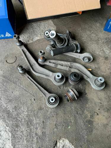

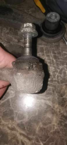

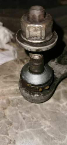

Mach ich aber dauert noch was, habe festgestellt das Querlenker und Führungslenker Hinten beide Schrott sind weil das Fett aus den Manschetten kommt sind mehrere kleine Löcher.
Also auch Neu bestellen.
Daher kann es nur eine Mega Veränderung dabei rauskommen
Gruß Dirk

1 kleine Anmerkung, normalerweise müssen Sie neue Schrauben und Muttern an der Aufhängung verwenden.
@Tommibus schrieb am 22. November 2021 um 11:00:06 Uhr:
saubere Arbeit!
Danke
Und ja ich weiß so steht es geschrieben aber ist quatsch wenn eine nicht mehr so gut ist, ich sag mal die Köpfe der Schrauben so langsam rund werden würden dann ja ok aber solange alles noch gut ist Nein.
Eine Werkstatt wo man das alles machen lassen würde was ich vermeide, würden diese niemals erneuern, würden die kosten sprengen.
Gewinde und so reinige ich alles von schmutz Korision und Rost.
Gruß Dirk
