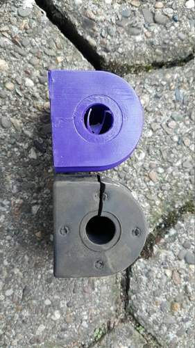

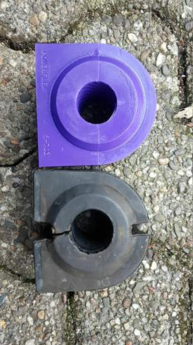

So....
Powerflex Buchsen Stabilisator Vorne Nr. 3
Powerflex Buchsen hinterer Stabilisator Hinten Nr. 14
Sind nun verbaut das leicht Poltern was ich hatte ist durch den Wechsel weg.
Fühlt sich beim Fahren sehr gut an.
Gruß Dirk

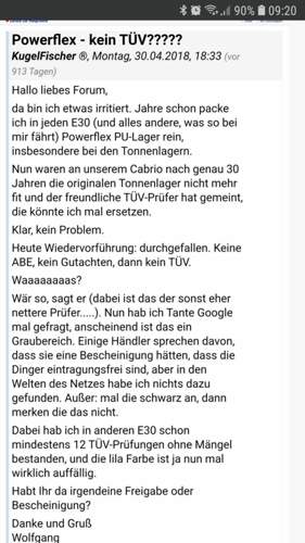

Habe mit dem Umbau auf Powerflex leider nicht weiter gemacht aus folgendem Grund :
Ich hatte auch diesen Umbau vor, aber bisher noch nicht gemacht weil es noch immer nicht sicher ist ob die Powerflex Buchsen erlaubt sind oder nicht, und hier im Kreis Duisburg ist alles sehr schlimm mit Kontrollen der Polizei und Stilllegung der Fahrzeuge, geschweige die HU TÜV.
Jetzt stelle man sich vor man hat alles schön auf Powerflex umgebaut viel Arbeit viele Nerven und vor allem viel Geld..... Dann kommt die HU tüv.... Und der Prüfer sagt haben Sie eine ABE oder Gutachten...... Was sagen wir dann braucht man nicht habe ich nicht...... Der Prüfer sagt dann keine Plakette.... Erst Plakette wenn umgebaut wird... Super...
Ich habe erst gestern am 23.10.2021 einen Verkäufer angeschrieben und zwar das hier:
Ich lese immer und immer wieder das Leute die diese Pu Powerflex verbaut haben immer wieder Ärger mit dem TÜV bekommen haben und keine neue Plakette bekommen haben.
Jetzt steht bei Ihnen im Verkauf Volgendes : Powerflexbuchsen sind TÜV- frei.
Wenn Sie das Schreiben haben Sie ja sicherlich auch eine ABE dabei oder eben ein Schreiben was bestätigt das diese Pu Powerflex nicht TÜV relevant sind.
Eine mündliche Aussage das diese TÜV frei sind reicht nicht aus denn das kann jeder leicht sagen und dann kommen die TÜV /Polizei Probleme.
Das kann man ja nicht einfach so schreiben ohne Beweis das diese Pu Powerflex TÜV frei sind, ich baue das komplette Auto damit um es ist eine enorme Arbeit und enorme Kosten..... Dann ist alles vollbracht und es kommt der Tag des TÜV und dann die Aussage Haben Sie eine ABE oder Gutachten für die Pu Powerflex..... Antwort von mir dann ( Nein habe nichts sollen doch TÜV frei sein).... Antwort vom Prüfer TÜV durchgefallen keine Plakette. Antwort?
Als Antwort ist das gekommen:
Powerflex hat keine Gutachten für seine Polyurethane Teile,
diese werden nicht benötigt
da es sich nur um einen Austausch gegen gleichwertige Teile handelt und nicht um ein Tuningteil.
Die STVO sagt hierzu das die Gummibuchsen am Fahrzeug einfach gegen Gleiche oder Gleichwertige ausgetauscht werden können,
hier handelt es sich nicht um eine Veränderung die in die Fahrzeugpapiere eingetragen werden muß.
Zum Glück gibt es nur noch wenige Prüfer die dies beanstanden.
Tja darauf ankommen lassen will ich nicht und soll eine Aussage der STVO habe ich auch keine finden können.

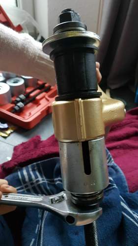

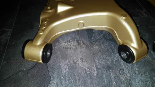

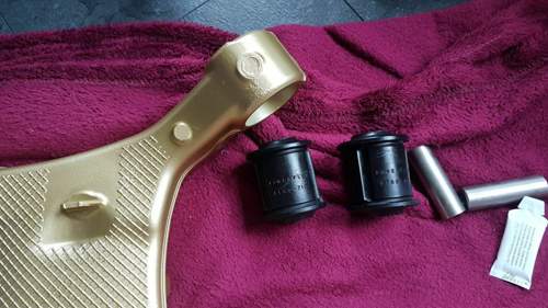

So nun habe ich mit meinem Umbau angefangen und werde immer berichten und Bilder stellen.
Schwinge ist nun fertig mit Powerflex Buchsen.
Ich baue alles um auf Strasse nicht auf Sport
Es gibt die als Sport hart
Und
Es gibt die als Strasse also mehr Mittel hart.
Die Farben sind alle vorgegeben und nicht beeinflussbar.
Auf dem bild die Farben wie man diese auch geliefert bekommt und wo diese hinkommen.
Ich habe bisher diese Nummern hier liegen und teils schon verbaut :
3, 10, 11, 12, 13, 14.
