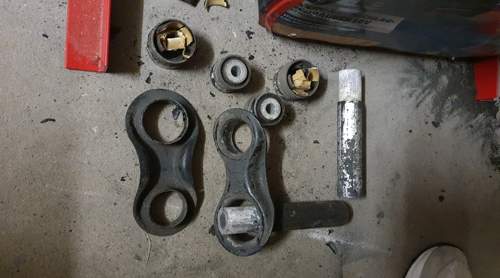

Hier Veröffentlich ich mal wieder 2 Videos von mir für den Ausbau der Lager Buchsen von den Schwingen, für diejenigen die es gerne selber machen wollen....
Diese Lager sind NICHT auspresbar da diese geklebt sind und dazu noch sehr stark oxidiert sind.... Beim Versuch diese aus zu pressen werden euch die Schwingen reißen und können dann auf dem Schrott....
1. Rund herum ausbohren....
2. Dann das Gelenk auspressen und es verbleibt nur noch die Alu Hülse..
3. Mit einem Flach Körner Stück für Stück Lose schlagen am besten am Spalt anfangen beid seititg.....
4. Nix 4. Fertig nur noch glatschleifen.
Wie immer auf eigene Gefahr und ich übernehme keine Haftung.

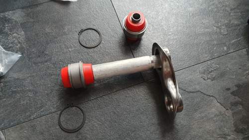

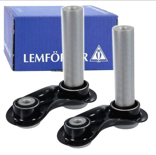

Es können jetzt die Originalen Lager Buchsen eingeprest werden zum Beispiel Lemförder....
Wie aber in meinem Fall habe ich mich für die Lager Buchsen von Powerflex entschieden...

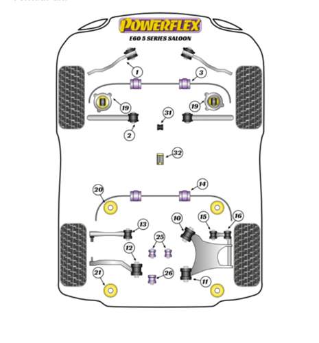

Frage, was sind die Gelben für eine Sorte. Kenn nur schwarz und lila.
Lila und gelb gehören ja zur Road Series aber warum werden die farblich unterschieden?
@KapitaenLueck schrieb am 6. November 2022 um 15:02:01 Uhr:
Hi und gutes Gelingen wünsch ich dir.
Danke.

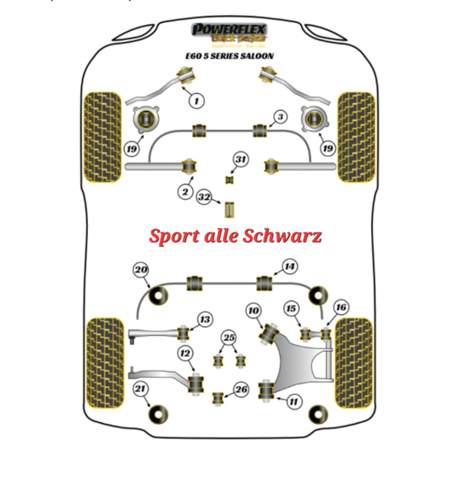

Es gibt 2 Arten.
1. Sport alles Schwarz
2. Straße gemischt also.
Ausführung Straße ist alles durch die verschiedenen Farben optimiert, bestimmte teile sind etwas härter und andere eben nicht.
Man kann nicht die Farben wählen diese sind fest geregelt.

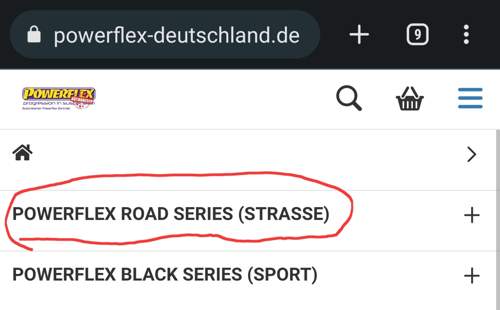

Hier die Seite:
https://www.powerflex-deutschland.de/?language=de
Auf dem Bild ist zu sehen welche Farbe für was vorgesehen ist.
Nur bei Sport was sehr hart ist, sind alle Schwarz.
Gruß Dirk

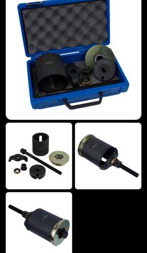

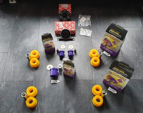

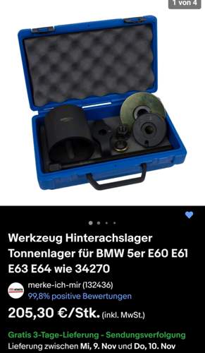

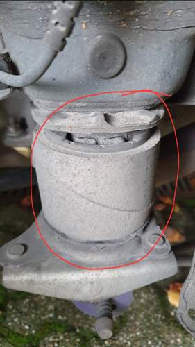

Leider kann ich noch nicht anfangen....
Mir fehlt das Spezialwerkzeug für die Tonnenlager aus zu pressen misst.
Und eins zu kaufen um diese einmalig aus zu pressen ist mir zu teuer...
Und so ein billig Werkzeug will ich nicht nehmen denn geht das billig Werkzeug kaputt dann steht der BMW komplett auseinander gebaut rum und kann nichts machen....und ich mach das schon in einer etwas größeren Garage auf dem Boden.....mit sehr wenig Platz.
Wie auf dem Bild zu sehen ist muss und wird das alles verbaut.
Gruß Dirk
Die Tonnenlager muss ich bei mir auch noch wechseln. Wenn du dabei bist, mach gerne paar Bilder von dem Aus/Einbau. Hab auch wegen dem Spezialwerkzeug was ich nicht habe die noch nicht gemacht. Ich meine hier im Forum hat jemand das Werkzeug zum Ausleihen angeboten. Weiß jetzt aber nicht mehr wer das war.
@Eosti schrieb am 7. November 2022 um 15:21:49 Uhr:
Bilder sowie Videos mache ich eigentlich immer und werde diese auch veröffentlichen.
Wenn einer das Spezialwerkzeug ausleihen kann wäre es super, denn wie gesagt bei mir müssen sie Tonnenlager nur ausgepresst werden, denn die Powerflex werden dann nur per Hand oder Gummi hammer hineingedrückt geschlagen das wars.
Und dafür gebe ich kein Geld aus weil ich das Werkzeug nur 1 mal brauche.
Gruß Dirk
Wie sind die Lager aufgebaut, zweiteilig?
Dann Gummi ausbohren und Rest raus schlagen. Hab ich so mal bei meinem e36 gemacht.
@KapitaenLueck schrieb am 7. November 2022 um 15:35:24 Uhr:
Die Originalen Tonnenlager ist einteilig
Die Powerflex zweiteilig
Das ist nichts die aus zu bohren, lieber richtig auspressen denn nachher bohrt man den Rahmen mit an und dann ist es misst.
Gruß Dirk

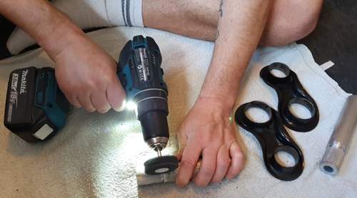

Vorbereitung für Integrallenker Powerflex.
Werden noch Grundiert und Gold Lackiert.
Gruß Dirk
