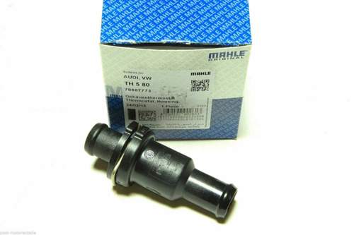

Tja ...Bei mit war GWT auch kaputt ich hab dort einfach einen Inlinethermostat implantiert der bei 80 auf macht ;-)
Kost 20 Euro ;-)
Den GWT hab ich schön da gelassen wo er hin gehört ;-)

Könntest du bitte etwas genauer erklären, wo genau du das inlinethermo eingebaut hast? Einfach in den schlauch der von dem t-stück oben zum gwt geht?
Oder den der vom kühler kommt?
Hast du eventuell einen link zu dem Thermostat?
Danke
jepp am Ausgang vom GWT...Richtung T-Stück...Flussrichtung beachten;-)
Das Thermostat muss ein wenig mit der Feile bearbeitet werden, da dort eine sehr hohe Wölbung drauf liegt, aber das sieht man wenn man den Schlauch drauf machen will. Einfach die Wölbung weg feilen ;-)
Minimal Wasser lässt dieser zwar durch, aber das ist bei den billigen Thermostaten wohl so der Fall ;-)
Siehe auch AGR Thermostat.
Aber für die Aktion sollte das allemal reichen.
Wie gesagt meine Kühlwassertemperatur hatte auch mit defektem Thermostat im GWT 88 Grad erreicht .
Ich hab es seiner Zeit nur wegen der sehr niedrigen Getriebetemperatur eingebaut.
Öffnungstemperatur 80 Grad !
Viel Erfolg
Grüsse
joop11
Thermo-80
Ist der gwt nicht abhängig von der Getriebeöl-Temperatur geschaltet?
Sobald das kühlwasser also bei dir 80°C erreicht, öffnet der inline thermostat und du hast doch dann wieder dasselbe Problem wie vorher dass er nicht über 80° kommt.
Oder verstehe ich was falsch?
Also sobald das kühlwasser über 80° kommt, wird das Getriebeöl wieder volle pulle gekühlt. Das meine ich damit.
