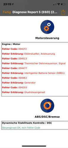

Hallo. Kann jemand helfen was genau der Fehler E-Lüfter ansteuerung Im Fehlerspeicher. Hab heute einen Gebrauchten gekauft und zum testen angesteckt, leider dreht sich nicht. Wann dreht er sich oder gibt ein muks von sich der Lüfter? Klimaanlage funktioniert bei mir nicht deswegen kann ich nicht die Klima einschalten um zu überprüfen ob er dann dreht. Fehlerspeicher bleibt immer der Fehler. Strom an den Stecker ist da. Bmw 525d e60. Kann jemand genau helfen?

@toni81 Leider kann ich nicht ansteuern. Hab nur carly app. Dachte wenn ich den Lüfter am stecker gebe, sollte er sich ja langsam drehen? Fehlerspeicher E-Lüfter Ansteuerung.

Oder du steckst den Klima Drucksensor ab dann müsste er auch auf volle Touren drehen so war es bei mir nur halt bei mir ist die Klima befüllt gewesen
Lassen sich alle fehler löschen ? Wenn der dir intelligente batteriesensor anzeigt dann müsste auch das Auto andere Macken haben oder? Batterie Tiefenentladung und so Sachen
@toni81 nein die Fehler bleiben immer . Löschen nicht möglich. Andere macken hab ich nicht festgestellt . Mir ist nur diese Frage Momentan wichtig und zwar dreht der Lüfter leicht wenn das auto kalt ist und schaltet der sich NUR ein auf volle stufe wenn nötig?
