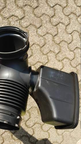

Ich habe mal wieder etwas neues....
Und zwar der Resonator Beim BMW 5 E60 /E61 Motor N52 N53
Der eine hat diesen oben und unten.
Und
Der eine hat diesen nur oben...
Eventuell noch besser wenn es keins von beiden geben würde Sondern nur ein durchgehendes Rohr?
Verwirbelung ist doch eigentlich nie erwünscht und das machen ja eigentlich beide und zwar Verwirbelung...
Was hat das genau auf sich?
Ansaug Geräusch?
Besserrer Durchzug?
Bitte nicht raten es wäre super wenn es jemanden gibt der es wirklich aufklären könnte, und ob es jemand mal mit einen von beiden getauscht hat und welche erfahrung gemacht wurde.
Gruß Dirk

Ich habe gestern mein Resonator bearbeitet und neu verklebt jetzt einige Tage durch Härten lassen, mal abwarten ob es dann dieses Mal hält.
So wie ich es gemacht habe kann es niemanden auffallen daher bevorzuge ich mein Umbau.
Loch zu Resonator Teil wieder oben drauf geklebt und nix fällt auf.

Genau so habe ich es auch gesagt bekommen als ich mein verbaut habe.
Meinen musste ich nur wieder raus machen weil der kleber sich gelöst hatte.
Hab meinen neu verklebt warte nun ab und baue diesen dann auch wieder ein denn ich sage auch das es viel besser ist als Original.
Der N53 hat sogar den Resonator verbaut bekommen mit 2 einen nach oben und einen nach unten,
Der N52 hat den Resonator mit nur einen nach oben und diesen habe ich vorab eingebaut, wie gesagt nun muss ich warten bis alles durchgetroknet ist um den durchgehenden wieder zu verbauen.
Gruß Dirk

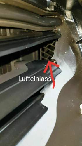

Hab mir spaßeshalber so ein air scoop bestellt.
Wird auch sehr viel diskutiert, ob es sinnvoll nutzlos ist.
In den US Foren schreiben einige, dass bei höheren Geschwindigkeiten sich die Gasannahme verbessert.
Selbst wenn es nix nützt sieht es interessant aus.
Hab eins in rot bestellt.
Mal schauen.
Wird ja generell oft gesagt, dass Änderungen an der Ansaugung nix bringen.
Habe mich persönlich eines besseren belehren lassen.
Spürbare bessere Gasannahme, nur durch Änderungen des Schlauches und des Filters.
Vllt bringt dieses air scoop Ding ja auch was.
Wenn nicht dann nicht.
Einen Versuch wert denke ich.

Ob das air scoops was bringt ich weiß es nicht, was es aber bringt ist mehr kalte Luft da er es dann nicht vom inneren also Kühler mit einsaugen kann, auch ich wollte mir mal eins bestellen habe aber keine ABE und kein Gutachten dazu gefunden daher habe ich es nicht gekauft, ich habe auch die Lüftersteuerung ausgebaut da ich walche verbaut hatte und diese dann halt mehr zu waren als offen somit hieß es fast nur warme Luft gezogen.

So fertig hoffe der kleber hält dieses mal auch
