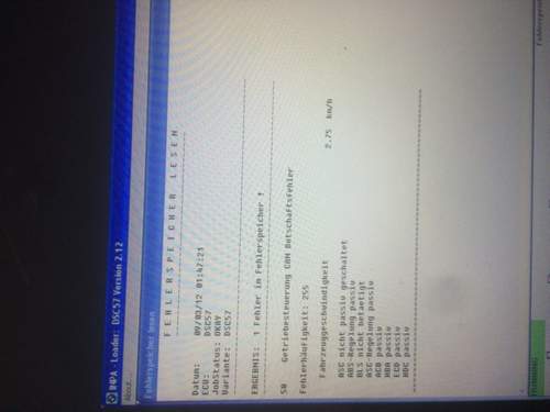

Hallo an alle, heute habe ich die Ventildeckeldichtung gewechselt und nach dem ich später raus gefahren bin ca 1 km später Kamm die Meldung " getriebenotprogramm" habe es versucht mit Inpa auszulesen da komme ich aber nicht ins Steuergerät rein ( can Bus Fehler ) nur so viel dazu, hatte keine Stecker abgehabt oder sonstwas, komme auch nicht ins ABS Steuergerät rein höre nur eine ganz leise Sirene irgendwo beim ABS , ABS DSC und so sind die Lampen an, jemand ne Ahnung dazu ? Gruß: Eugen
Der Fehler ist behoben, an dieser Stelle möchte ich mich bei allen für die Hilfe bedanken, hier die Lösung so wie michel dasbourg, andreas.hasslinger, X6fahrer, pewoka geschrieben haben war es ein Kabel ( lambdasondenheizungskabel ) an einer stelle defekt, dadurch ist es an Masse gekommen und die Sicherung 30A für egs1 ist dabei durchgebrannt die bei dem Steuergerät für den Motor und Steuergerät für's Getriebe sitzt in so einem schwarzen Kästchen und die Fehler wurden mit Reingold ausgelesen, lokalisiert und gelöscht hierbei lieben Dank an erol1985 für den Tipp für Rheingold, danach ein paar Meter gefahren das die Lampen ABS DSC ausgehen im Tacho und fertig ist, nochmals lieben Dank an alle Beteiligten.

Da sind auch 2 Fehler aus dem Kombiinstrument. Welche Fehler sind das?
Das KI ist die Datenschnittstelle vom Bus-System. Wenn da ne Macke drin ist, sind einige Steuergeräte auch nicht erreichbar. Dem DSC fehlen lt. Fehlermeldung die Botschaften vom GS 20 -Getriebesteuerung-.
Ansonsten tippe ich auch auf einen Kabeldefekt (Datenkabel). Evtl. im Kabelstrang des Getriebesteuergeräts zum Kombiinstrument.

Der Fehler > Getriebesteuerung CAN Botschaftsfehler < kommt vom DSC-Steuergerät (DSC57). Dem DSC fehlt die CAN Botschaft vom Getriebesteuergerät EGS. Das Getriebesteuergerät hat keinen Fehler abgelegt.
Kannst du das Getriebesteuergerät auslesen oder wird es gar nicht nicht erkannt?
Mach mal mit INPA oder Rheingold einen kompletten Fehlerspeicherausdruck und stelle ihn hier mal rein.
In's Getriebesteuergerät komme ich gar nicht rein, Rheingold habe ich leider nicht, bei dem DSC zeigen keine Fehler an

Doch, das DSC - Steuergerät wirft Fehler aus. DSC57 ist dein DSC-Steuergerät.
Das Getriebesteuergerät kann keine Fehler auswerfen weil es nicht erreichbar ist. Deswegen kommst du da auch nicht rein. Es kann nicht mit anderen Steuergeräten kommunizieren. Deswegen werfen andere Steuergeräte (z.B. das vom DSC) den Folgefehler, dass die CAN-Botschaften vom Getriebesteuergerät fehlen.
Der Diagnose-BUS zum Auslesen läuft auch über das KI. Wenn beim KI nicht die CAN-Botschaften vom Getriebesteuergerät ankommen können sie auch nicht an andere Steuergeräte geschickt werden.
Weil das Getriebesteuergerät auch keine CAN-Botschaften von anderen Steuergeräten bekommen kann, weil das Datenkabel defekt ist, schickt es geht das Getriebe zum Schutz in den Notlauf.
Mit Inpa kannst du doch alle verfügbaren Steuergeräte abfragen. Wird denn das Getriebesteuergerät dort erkannt?
Also, ich denke die Verbindung zwischen Getriebesteuergerät und Kombiinstrument (also das BUS-Kabel/Datenkabel) ist irgendwo defekt. Dadurch kannst du das Getriebesteuergerät auch nicht auslesen. Funktionieren wird es. Andere Steuergeräte(DSC) die die Werte des Getriebesteuergeräts brauchen und nicht bekommen legen Fehler ab.
Das Getriebesteuergerät hat keine Verbindung zu den anderen Steuergeräten und schickt das Getriebe zum Schutz in den Notlauf.
So sehe ich das.
Ok, das heißt dass irgendwo Kabel durch ist ?
Denke ich mal. Ansonsten Stecker, Kontaktproblem, gequetschtes Kabel, etc..
