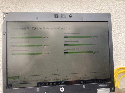

Hallo Liebe X5 Gemeinde,
Ich habe schon etliche Beiträge durchgekämmt und komme doch zu keiner Lösung.
Zu meinem Fahrzeug:
BMW X5 E53 3.0d vfl 2003, 346t km.
Problembeschreibung:
Fahrzeug hatte einen unrunden Motorlauf und startete sehr schwer, sowohl kalt als auch warm. Habe daraufhin eine Messung mit i***a gemacht, ergab -> zumindest ein Injektor über den Grenzwert.
Um noch besser einzugrenzen einen Rücklaufmengentest gemacht, ergab bei Zyl. 6 eine volle Flasche (100ml) in ca. 10sec.
Also Injektor 6 Generalüberholt bei ETS Graz.
Startberhalten war danach wieder Normal. Laufunruhe blieb.
Nach weiterer Recherche hieß es immer wieder, alle Injektoren wechseln wegen abhängigkeiten.
Nun zu Zukancic und 5 überholte geholt (hatten keine neuen Düsennadeln, man konnte erkennen dass sie nur Profesionell gereinigt wurden.
Allerdings sind die Werte bisschen besser geworden, und eine Kaufruhemessung ergab schließlich einen besseren Wert, siehe erstes Bild.
Zyl. 4 trotzdem außer Toleranzbereich.

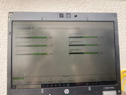

Habe dann einen Beitrag von Bmwstone gefunden, wo er schreibt:
„Nach dem Rücksetzen der Adaptionen, sollte eine gemächliche Fahrt unternommen werden, heißt, sachte mit dem Gaspedal umgehen und keine Aggressionen ausleben .
Nach ca. 100-200 km wäre langsam der Punkt wo sich das Fahrzeug Grundadaptiert hat.
Wichtig ist, nach dem löschen dass das Fahrzeug einschläft ca. 15-30 Minuten , also zuschließen und kein Schlüssel in der Nähe.
Wenn du das Fahrzeug dann wieder aufschließt, erstmal nur Zündung an und ne Minute warten.
Dann Fahrzeug starten.
Im Leerlauf 5 Minuten laufen lassen
Dann kann die Fahrt beginnen .“

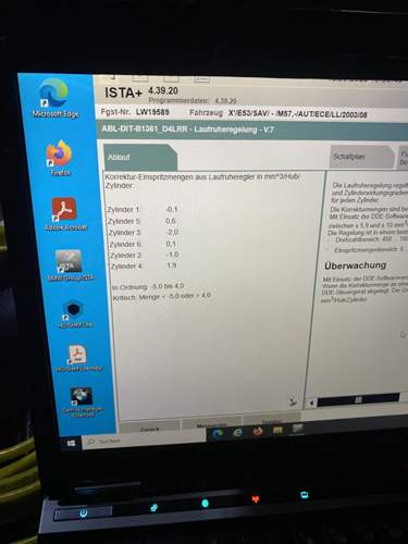

Tatsächlich, nachdem ich so vorgegangen bin steht in I**a nun ein max Wert von ca 2-2,5 bei Zyl4.
Auto fährt sich soweit um einiges besser als vorher, allerdings qualmt es noch immer im Standgas aus dem Auspuff. Nicht weiß, nicht zu schwarz, aber es stink richtig!
Ölabscheider wurde komplett getauscht und wegen empfehlungen auf den mit dem Filter umgestiegen.
Jetzt die Frage, kann es noch immer an einem oder sogar mehreren Injektoren liegen?
Glühkerzen wurden auch gewechselt. Steuergerät auch.
AGR ist stillgelegt.
Hier mal die Bilder, erste 2 Bilder vor dem Zurücksetzten laut BMW stone, letztes Bild danach. Allerdings noch keine Drehgleichförmigkeitsmessung durchgeführt. werde ich noch machen.
So, jetzt aber Ende des Romans, danke euch! LG Markus
Bild 1
Bild 2
Bild 3 (nach dem richtigen Reset)

Hallo Leute,
Habe in der Zwischenzeit den Injektor 4 wieder zurückgebracht und er wurde mir azsgetauscht.
Nun sehen die Werte viel besser aus siehe Bild im Anhang.
Zu meinem Problem, Auto raucht/qualmt weniger, motor läuft ruhiger, allerdings sind noch immer Vibrationen im Leerlauf zu spüren und der Qualm ist immer noch da im Leerlauf.
Die Ansaugbrücke ist ölig und die Ladeluftleitungen auch. Kann es am Turbo liegen dass der nicht ganz dicht ist und durch die verölte Ansaugbrücke mein Wagen raucht?
Würdet ihr mit dem Turbo weiterfahren? Bist jetzt keine Leistungseinbußen, pfeifen ist auch nur gemäßigt da. Frage mich ob es gefährlich ist so weiterzufahren?
