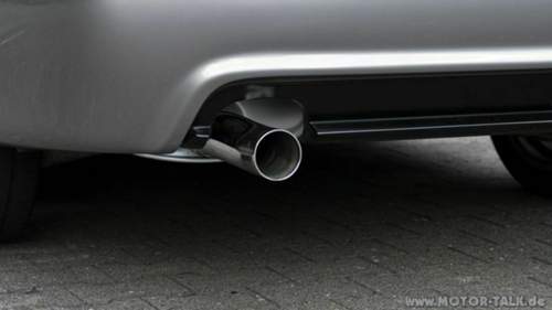

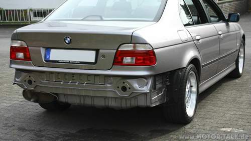

ich habe vor Jahren einen linken M5- ESD bei meinem 540 Touring verbaut (ohne M- Schürze, dafür mit Sägen😁). Dazu musste ich am ESD die Halterungen entfernen und eine 540- entsprechende Halterung anschweißen. Für den Rohranschluss habe ich mir einen passenden Adapter anfertigen lassen, kann aber sein, dass das bei deinem so passt. Der M5 hat dünnere Auspuffrohre als der 540- dafür aber eben zwei.

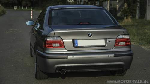

Das ist ein Nachbau einer normalen Stoßstange aus dem M-Paket.
Der M5 hat 4 Endrohre, aber so wie ich das verstanden habe, möchtest du nur den Auspuff auf der linken Seite tauschen!?
Ich stand mal vor dem gleichen Problem.
Du kannst problemlos einen M-Technik ESD verbauen, so habe ich es bei mir gemacht.
Um 's schweißen wirst du aber nicht herum kommen.
Nach all der Action würde ich dir aber empfehlen, dass originale Rohr abzusägen und dir einfach nur ein Edelstahlrohr dranschweißen zu lassen.
Problem hier ist aber, du muss dir ein Rohr von einem Betrieb passend biegen lassen, da das Rohr original auch eine "S"-Form hat.
Du kanst also nicht einfach ein gerades Rohr dranschweißen, weil der Ausschnitt in der Stoßstange nicht dazu passt.
Gruß Thomas
Gruß Thomas

@ Tomelino weißt du noch woher du deinen hattest, so wie du dies gelöst hast sieht wirklich perfekt
aus und entspricht ganz meinen Wünschen 😉
Wenn du direkt an der Quelle sitzt und Rohre biegen kannst, dann ist das doch optimal 😕
Je nachdem welches Baujahr dein E39 ist, musst du ggf. auch noch den Halter umschweißen und anpassen.
Hinzu kommt, dass die Rohrdurchmesser nicht bei allen Modellen gleich sind.
Aber wenn du die Möglichkeit hast zu schweißen, dann sollte das kein Problem darstellen.
Meinen Topf habe ich damals, für unter 100€, bei eBay geschossen.
Gruß Thomas

Bei Baujahr 97 musst du den Halter umschweißen, weil der Auspuff schief und zu tief hängen würde, siehe Bild.
Gruß Thomas
