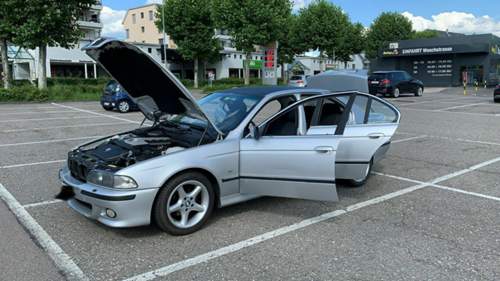

Bmw e39 520d 136 ps bj 2000.
Nämlich zu meinem Problem.
Das auto fährt gut ohne Problem, habe die pumpe im Tank ausgebaut und das sieb gereinigt, waaar brutal dreckig .!!
Nun aber habe immer noch Probleme.
Wenn mein tank unter 20l ca. Ist und das auto über die nacht steht startet es nicht am nächsten morgen.
Beim Diesel Filter sieht man dann Luftblasen.
Als ich die pumpe aus gebaut habe habe ich au kontrolliert ob sie richtig angeschlossen war und beim montieren ebenfalls.
Aber wen ich am fahren bin ist das kein Problem, kann auch unter 15l fahren.
Voll gas etc., auto stottert nicht läuft super.
Außer es steht lange mit wenig tank Inhalt, dann springt er nicht an.
An was könnte das ligen.??

Mein dicker. Steht wunder bar da wen er nicht immer zicken würde -_-
