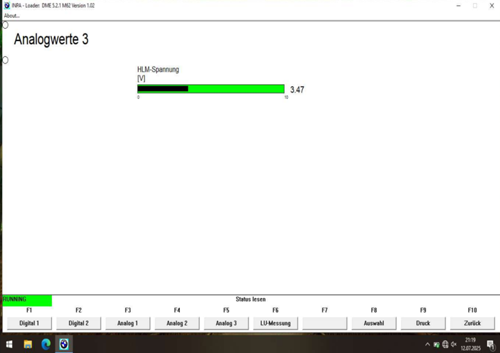

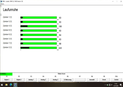

Hallo zusammen, ich habe heute den NWS ausgetauscht leider ohne Erfolg. Im Anhang findet Ihr alle möglichen Informationen, bitte nicht wundern ich hatte die Lambdas zum testen abgesteckt um zu schauen ob sich irgend etwas ändert, leider auch ohne Erfolg. Ich bin auf eure Informationen gespannt. Zur Situation, ich bin ca. 15km gefahren bis der Motor seine Betriebstemperatur erreicht hat (Öl 105 Grad) und dann hat auch schon die Ruckelparty angefangen bis sich nun wieder die beiden Zylinder (2 und 4) abgeschaltet haben. Die haben wie auch im Anhang zu sehen eine sehr hohe Laufunruhe. Aber an der Kompression kann es meiner Meinung nach nicht liegen da die Tage die Laufunruhe der Zylinder prima war (im Anhang zu sehen).Falls ich irgendetwas vergessen habe schreibe ich es noch dazu. Danke fürs durchlesen.
Laufunruhe 29.06.25
Laufunruhe 12.07.25
Analog3 12.07.25

Kompression ?
Die Kompression weiß ich nicht aber kann ja nicht schlecht sein wenn die Tage noch alle Zylinder eine perfekte Laufunruhe hatten.
perfekte Laufunruhe, hört sich an wie positives Negativsignal.......
