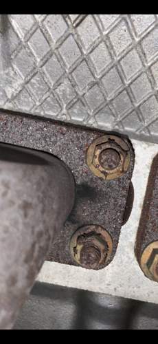

Schade, wäre vielleicht interessant ob er sich dadurch evtl sogar was reinzieht oder soviel rauslässt das die lambda da gegensteuert, also könnte ich mir evtl vorstellen oder es macht halt nichts aus.
Auslass, ist also denke ich auch normal.
Ich denke mal du hast die 9,5 bar bei kaltem Motor gemessen (wenn ich richtig in der Annahme gehe das der zur Zeit gar nicht gefahren wird), da kann das normal sein, Kompression ist bei warmen Motor höher.
Und was einen Undichten Krümmer angeht, das kann selbstverständlich zu Problemen aller Art führen, von spürbarem Leistungsverlust bis schlechten Motorlauf oder falsche Werte bei der Abgasreglung.
Gruß Andi
@E36S16 Fahrzeug wird täglich bewegt, aber ja zum Zeitpunkt der Prüfung war er kalt.
Das blöde ist halt das ich dazu nicht wirklich was finde, aber werde mich glaub ich mal an den abgaskrümmer begeben
