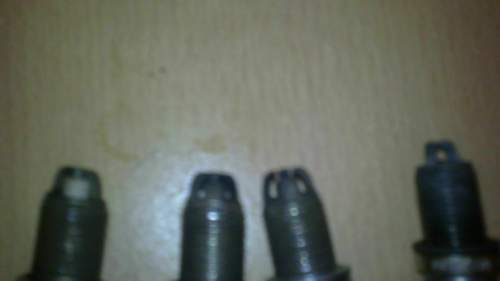

habe seit dienstag ein motorschaden,am montag ruckelte er ab 90km/h ,dienstag morgen dann die überaschung, grund wäre die vierte zündkerze sie ist geschmolzen,jetzt hab ich einen kolbenfresser🙁 meine frage ist wieso es geschmolzen hat.

ganz einfach,das unverbrannte benzin hat die zylinderwände vom spritzöl augewaschen. metall auf metall ohne schmierung-kolbenfresser

Zündkerze ausgefallen weil ein Defekt am Zündkabel/Zuleitungen/Zündspule=Kurzschluss? Folge es wird immer mehr Sprit eingespritzt der nicht verbrannt deinen Ölfilm auf den Zylinderwänden weggewaschen hat und wie schon enderspfg gesagt hat "dann ohne schmierung Kolben fest". Mußt eventuell vorher schon Leistungsverlust bemerkt haben .

ja klar hab ich es bemerkt er ruckelte beim berganfahren bzw ab 90km/h, wenn ich jetzt das motor überholen lasse würde wieder dasselbe passieren?? sprich defekt an der zk zl zs...?

ja das auto steht in der werkstatt der hat ja mit deleskop reingeschaut der eine kolbe hat riefen.will jetzt das motor überholen lassen beim bekannten der allerdings in frankreich wohnt von mir aus ca 250km. dann das fehlerspeicher lesen lassen.. kann man überhaupt fehlerlesen wenn das auto nicht mal anspringt? hier ist der wagen ihn zu aufgeben wäre schade.

vergiss die reparatur des alten motors!bei enem kolbenfresser muß der ganze motor demontiert werden.
alle 4 zylinder werden um 0,5 0der 0,25 mm mm aufgebohrt und gehont.
dann brauchst du 4 neue kolben in übergröße und neue lager ....
unrentabel!
