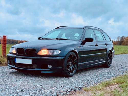

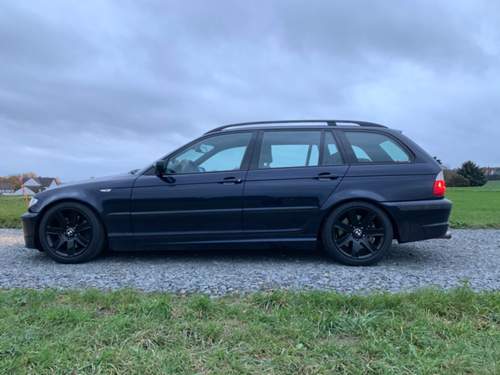

Bei 8x17 et 47 mit 225 45 17 bin ich auf dem Touring rundum 10mm pro rad gefahren.
War mit eibach pro kit und z4 domlager tiefer gelegt.

vorne sowie hinten für ne Felge wo original der radkasten auf dem reifen draufsaß.
so sah es damals aus
