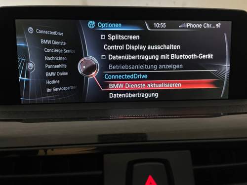

Hast du mal die CD-Dienste im iDrive aktualisiert?
Die Zielübertragung aus der BMW MyApp (iOS) funktioniert bei mir zuverlässig und schnell. Nur wenn ich beim Concierge Service anrufe, kommt nichts mehr im Fahrzeug an.
Hallo Chris
Darf ich fragen was die CD-Dienste sind und wie ich diese aktualisiere?
Viele Grüsse, Martin

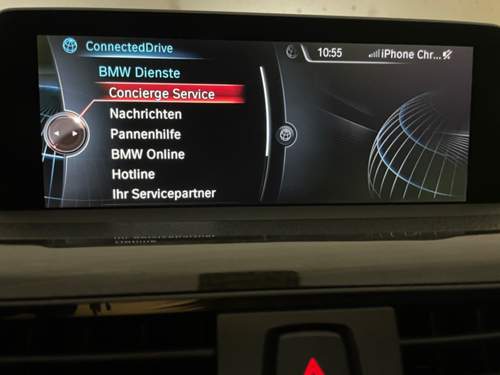

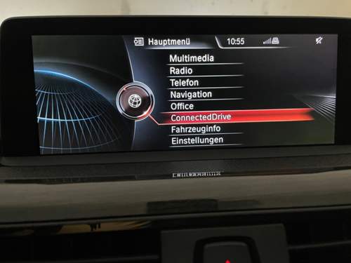

Das sind die ConnectedDrive-Dienste.
Du gehst ins Menü, wählst „ConnectedDrive“ und in diesem Menü gehst du auf die „Option“-Taste am Controller. Dann kommt das Optionenmenü zu CD und du kannst den Punkt „BMW Dienste aktualisieren“ wählen.
Danke Chris, leider hat meiner ein ganz anders Menü. Du hast mich dennoch zum Ziel geführt.
Die Navi-Ziele erscheinen weiterhin nicht mehr unter dem Menüpunkt Mitteilungen. Früher war sogar in der Tachoeinheit ein Mailsymbol und das Navi poppte auch hoch und fragte ob ich den jetzt dorthin wolle. Alles Vergangenheit.
Aber, man kann die Ziele immer noch holen unter "Connected Drive" unter "BMW Nachrichten".
Aktualisieren ist da nichts vorhanden.
Danke dennoch und einen lieben Gruss, Martin
