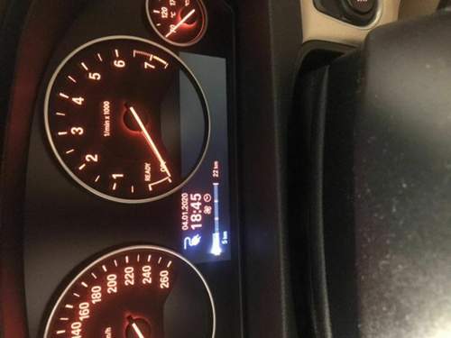

ich fahre seit kurzem ein BMW 330i und eigentlich sehr zufrieden außer das die Akku Anzeiger hat sic mit der Zeit sehr reduziert, ich kaufte das Auto mit ca. 30-35% und nach 2-3 Monate ist auf 22-24% gesunken.Aber was mich auch noch wundert ist: die BMW Connected App die ich auf iPhone runtergeladen hab.
Seit 04.12.2019 hat sich die App aufgehängt bei Akku % zustand und KM zustand also funktioniert gar nichts mehr. Ich habe schon 3Mal mit den Kundendienst gesprochen und eine E-Mail geschrieben, aber nichts , noch nicht mal eine Rückmeldung dass z. B Ihre Antrag wird bearbeitet oder so. Alle drei mal sagte der Kundendienst: Bitte um Geduld.

Hallo Halifax,
ich muss mich noch mal für mein Schreibfehler entschuldigen, also nicht % sondern Km Reichweite wollte ich schreiben.
Aber du hast Recht, am einfachsten ist ein Photo.Jetzt wird ein Schuh draus!
Die Reichweite in km ist den aktuellen Verhältnissen (Kälte, Fahrverhalten, ...) angepasst. Anfangs war es vermutlich wärmer und somit konnte der Akku mehr Energie speichern, zudem wird für die Heizung mehr benötigt.
Unabhängig davon, ist die Reichweitenangabe zu Anfang immer eher optimistisch und nur mit extrem verhaltener Fahrweise zu erreichen. Mittlerweile wird deine Fahrweise bei der Berechnung berücksichtigt.
Also wenn und ob du Recht hast, wird’s sich dann im Frühling oder im Frühsommer zeigen wenn die Reichweite sich erhöht oder?
Das Thema mit der schwankenden Reichweite kenne ich von meinem 330e auch exakt so.
Hängt vor allem von den folgenden Parametern ab:
- Außentemperatur
- Akku-Vorheizung ja / nein
- Gebläsestufe
- Innnentemperatur-Vorgabe
Die folgenden Beispiele beziehen sich auf Außentemperaturen von ca. 3-10 Grad Celsius.
Wenn ich z.B. einfach so morgens ins kalte Auto einsteige und losfahre (Gebläsestufe Auto 2, 21 Grad), dann werden auch schon mal nur 16-17 Km Reichweite angezeigt (und erreicht).
Wenn ich dann z.B. das Gebläse komplett ausschalte, stehen da plötzlich ca 23-24 Km Reichweite angezeigt. Geht natürlich gar nicht im Winter, da beschlagen sofort die Scheiben von innen.
Heize ich den Innenraum vor (per App oder Connected Drive Webseite), dann sind es anstatt 16-17 Km dann ca. 18-19 Km Reichweite.
Wird der Akku auch noch vorgeheizt (dies wird ausschliesslich durch die Vorgabe und Aktivierung einer Abfahrtzeit erreicht!), dann beträgt die Reichweite ca. 20-21 Km. Und beim Ausschalten des Gebläses steigt der Wert auf bis zu 26-27 Km).
Das Setzen und Aktivieren der Abfahrtzeit Ist bei mir übrigens ausschliesslich über die Connected Drive Webseite möglich. Die tolle App meldet ausschließlich Fehler beim Senden an das Fahrzeug. Sofort klimatisieren funktioniert aber.
