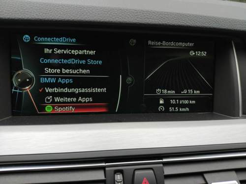

In meinem F11 habe ich herausgefunden wie es dennoch funktioniert, ist zwar etwas umständlich aber es klappt.
Handy (in meinem Fall Iphone7) per USB oder SnapIn verbinden, Verbindungsassistent starten, App starten - bis die Meldung „Apps erfolgreich geladen“ erscheint. Motor, Zündung aus, Auto verschließen, 5 Sekunden warten, öffnen, Motor an und nach ein paar Sekunden ist Spotify usw. verfügbar und kann wie gewohnt über I-Drive bedient werden (Playlisten, browsen Radio usw.)
Wie gesagt, ist etwas unständlich aber immerhin funktioniert es dann.

Ich kann euch auch nur sagen dass es bei mir so klappt
BJ2014 und aktuellster SW Stand - getestet mit IPhone 4 - X 🙂

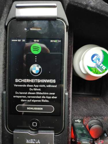

Allerdings ist auf dem 2. Bild die App zu erkennen, wie sie bemerkt, dass sie mit irgendwas kommuniziert. D.h. wenn man Spotify solo startet, dann sieht sie anders aus ... Das ist auch erst seit petes2111 Tip so
