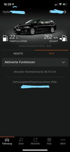

Vorgestern habe ich meinen Augen nicht getraut, als ich nach einem guten viertel Jahr mal wieder Angaben zum Tankinhalt und Restkilometer in der BMW Connected App gesehen habe.
Aufgrund der Außergewöhnlichkeit dieses Ereignisses bin ich sofort in mich gegangen und habe tief reflektiert, was ich ab Autoaufsperren in welcher Reihenfolge gemacht habe.
1 Auto aufsperren
2 iPhone mit SnapIn verbinden
3 BMW Connected App im iPhone öffnen
4 Zündung an, kurz warten
5 Motor starten.
Wie durch ein Wunder werden mit diesem Vorgehen nicht nur der Tankinhalt und die Restkilometer in der BMW Connected App angezeigt (diese Freude hatte ich das letzte Mal irgendwann im Oktober) sondern auch - Achtung!- die BMW Apps erscheinen wieder im iDrive und lassen sich sogar öffnen.
Diesen Weg habe ich nun innerhalb der letzten drei Tage an die zehn Mal getestet mit reproduzierbaren Erfolg.
Hallo Spotify. Hallo Welt, wie Du eigentlich gehörst. Hallo BMW, geht‘s eigentlich noch?
