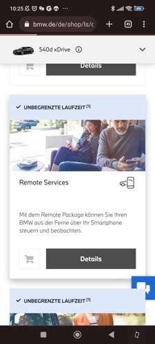

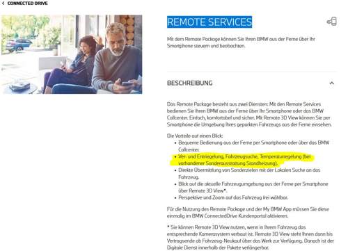

ich habe das "Remote Services" Paket mit unbegrenzter Laufzeit (siehe Foto im Anhang)
dort steht doch ganz klar, unter vorteilen aufgelistet : "Ver- und Entriegelung, Fahrzeugsuche, Temperaturregelung (bei vorhandener Sonderausstattung Standheizung)"
kann mir hier jemand weiter helfen?

Wie kommst Du denn darauf dass das Remote Services Paket ohne Ablaufdatum ist?
Meines Wissens nach ist der Service an ein kostenpflichtiges ConnectedDrive Paket gebunden, und im letzten Jahr gab es das von Dir erwähnte Booster Paket, allerdings auch kostenpflichtig.
Wenn Du das hattest, und es ist abgelaufen so wie Du es vom Kundendienst gesagt bekommen hast, geht der Service halt nicht mehr.
Im Übrigen hättest Du auch gut 4 Wochen vor dem Ablaufdatum eine Mail mit einem Verlängerungsangebot bekommen müssen, einfach mal den Spamordner prüfen.

Weil es da so steht.
Unbegrenzte Laufzeit sagt aber nichts über die damit verbundenen Kosten aus - und das irgendwelche Services bei BMW kostenlos sind, außer das Gesetz schreibt es explizit vor, wäre mir völlig neu.
Die einzige Ausnahme die ich kenne ist der Notruf, aber auch nur da der mittlerweile gesetzlich vorgeschrieben ist.
Dahinter steht ja auch eine (1) - was steht denn in der zugehörigen Fußnote dazu ?
Themenstarteram 7. März 2023 um 17:45
Unter der 1 steht: solange die technischen Vorraussetzungen am Fahrzeug gegeben sind.
Zum Rest deinen Posts schweige ich Mal lieber.
@Wyatt5812 hat da aber schon recht, die technischen Voraussetzungen sind das eine, das andere ist das Abo. Ich hab grad mal bei mir nachgesehen, da ist lediglich der Drive Recorder, Digital Key usw. mit kostenloser unbegrenzter Laufzeit.
