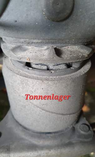

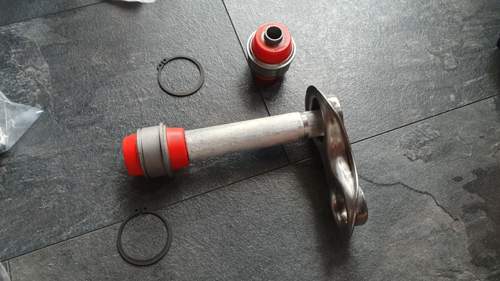

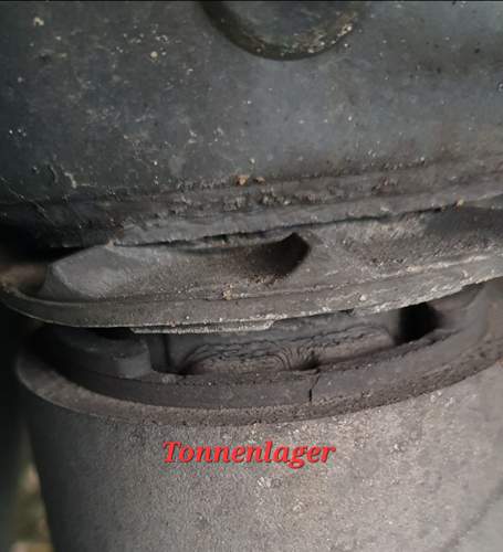

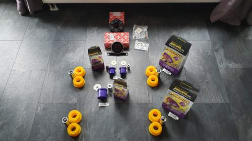

So....in den nächsten Tagen kommen auch die letzten Powerflex Pu Buchsen verbaut.
Meine Tonnenlager sind mehr als Schrott.
Es wird erneuert verbaut:
1. Alle 4 Tonnenlager Powerflex.
2. Alle 3 Buchsen Differential Powerflex.
3. Antriebswelle Mittelager und Hardyscheibe original.
Da die Auspuffanlage ausgebaut werden muss, kommen Muttern und Dichtungen neu.

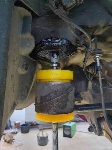

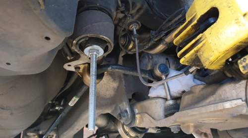

Beispiel Videos:
Differential
https://youtu.be/lkuVChapgu4
Tonnenlager
https://youtu.be/idVDMtq0Shs
Ich werde natürlich nur mit dem Spezial Werkzeug die Lager auspressen und nicht wie im Video mit Flamme.

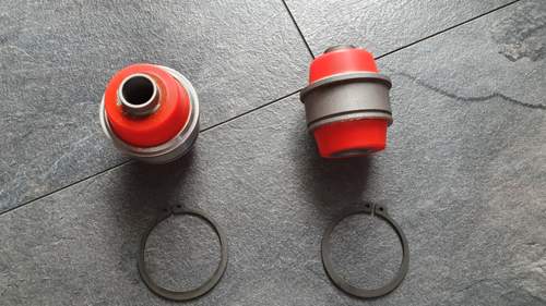

So die Vorbereitungen gehen weiter
Das Kugelgelenk für den Integrallenker ist gekommen und ist einfach nur gut und auch aus Polyurethan. Wie ich bereits geschrieben habe gibt's das Kugelgelenk nicht von Powerflex sondern nur von MPBS und hat 80 Sha Härte. Sollte also perfekt zu den Powerflex Buchsen passen.
Lackiert habe ich das ganze auch schon.
Mir fehlen jetzt nur noch die Powerflex Buchsen für den Integrallenker.
Der umbau der gesamten Hinterachse findet sehr wahrscheinlich am kommenden Donnerstag 24.11.2022 statt.
Wenn die komplette Hinterachse am Donnerstag gemacht wird, ist Vorne wie Hinten alles mit Powerflex umgebaut.
Ok der Integrallenker und das Kugelgelenk wird an diesem Tag nicht gewechselt sondern einige Zeit später aber sonnst ist alles umgebaut.

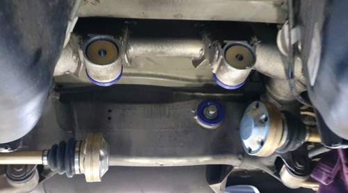

Themenstarteram 25. November 2022 um 0:00
So....
Der umbau der Tonnenlager und Differential Lager auf Powerflex ist vollbracht.
Gruß Dirk
