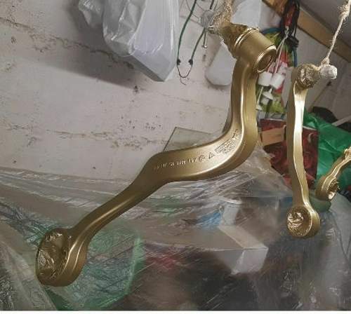

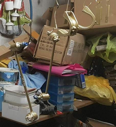

So... Der Umbau der Querlenker und Zugstrebe Vorne auf Powerflex ist nun vorbereitet und wird in den nächsten Tagen verbaut.
Ich habe schön einmal die Querlenker und Zugstrebe neu gemacht gehabt aber als Standard Buchsen, diese habe ich am 03.12.2019 vor knapp 30 tausend Kilometern verbaut, heute ausgebaut und festgestellt sind weich und Schrott.
Ich kann nur sagen wie gut das ich auf Powerflex umbaue.
Wie auf den Bildern zu sehen ist ist die Vorderachse vorbereitet, alles entrostet und Rostschutz Grundierung drauf und Gold ist ja klar, und ich denke das alles bis Freitag den 03.12.2021 verbaut ist.
Gruß Dirk

bei 30T schon ungewöhnlich. Was wurde verbaut und wurde in Normallage angezogen?
@KapitaenLueck schrieb am 1. Dezember 2021 um 16:56:23 Uhr:
Ja echt übel nach solch einer kurzen Zeit ne.
Meyle HD
Ja wurden in Normallage angezogen.
Aber jetzt sollte ich mit den Powerflex Ruhe haben.
Gruß Dirk

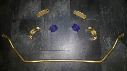

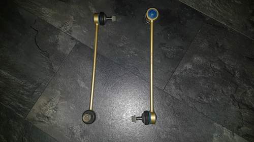

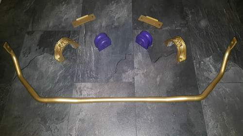

Vorab mal Bilder....
Die Powerflex Stabilisator wurden am 06.11.2020 verbaut und sind jetzt etwas über 15 tausend Kilometer und nichts drannen immernoch wie neu, nichts ausgeleiert nichts bei den Standart Teilen wären die Löcher schon wieder sehr groß geworden, hatte ich 2 mal gehabt und dann auf Powerflex umgebaut.
