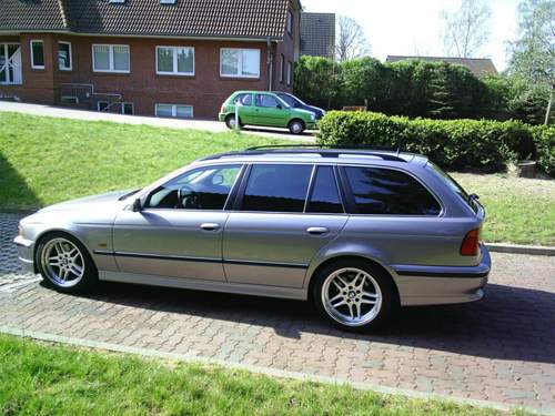

540, verkauft 2009 mit 247.000km, 10/98 TÜ für €4500,--
Das beste Auto, das ich je hatte...........
