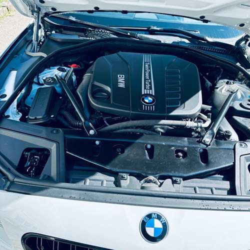

Mein 535d F11 fing auf der A81 Feuer.
War mit meinem Junior bei der BMW Welt und bei der Heimreise, Höhe Ulm dann das.
Kurz zum Fahrzeug, 143.000km
Alle Rückrufaktionen mitgemacht.
Fahre das Auto seit nun 3,5 Jahre.
Davor keine Fehler oder ähnliches.
Im Stau dann Qualm Entwicklung im Innenraum, keine Fehlermeldung oder ähnliches. War alles bestens wie immer.
Gott sei Dank im Stau und nicht bei Vollast.
Gleich rechts ran gefahren, Motorhaube geöffnet und Stichflammen kamen entgegen.
Ein anderer Fahrer hielt an und hat es mit dem Feuerlöscher gelöscht.
Auto steht beim ADAC in Ulm und wird morgen zu meinem Freundlichen gebracht.

So Auto ist fertig, wurde alles gemacht.
Fahrzeug hat Turbolader Schaden laut BMW und das war der Grund des Brandes. Versicherung zahlt alles andere nur nicht die Turbos, obwohl diese gut waren! Naja mal sehen was die Versicherung letztendlich entscheidet. Muss das Fahrzeug heute holen, und dann sehen wir weiter.

Schnell war klar, Öl trat vom Ventildeckel (sehr bekannte Krankheit) aus, tropfte auf den heißen DPF und löste den Brand schließlich aus.
Soweit so gut, die Versicherung bezahlt den Schaden und die Reparatur.

Guten Morgen zusammen, es ist folgendes passiert in der letzten Zeit.
Der Kulanzantrag wurde letztenendes abgewiesen, da mein Fahrzeug über 8 Jahre alt ist.
Naja, das gute ist ich hab den F11 seit gestern wieder und er rennt wie noch nich zuvor 😉
Was mich daran sehr ärgert ist das mein Auto keinen Turboschaden erlitt oder ähnliches!
Das Fahrzeug ist seit Ostern fertig und Fahrbereit gewesen.
Eine Freie Werkstatt, hat nun herausgefunden bei der Fehlersuche, das die Unterdruck Schläuche vertauscht waren und dadurch keine Leistung da war.
Ende der Geschichte ist, BMW Werkstatt, die Werkstatt der Versicherung (Werkstattbindung nie wieder) sowie der Gutachter, pochten auf Turboschaden sowie ersetzen für 6000€!
Dank meiner freien Werkstatt, war es nur eine Kleinigkeit.
