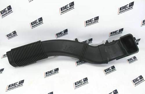

Kurzes Update: der Fehler ist gefunden und behoben. Das Zischen kam vom Luftfilter Rohr. Das Frischluftrohr war gerissen. Dies habe ich erneuert seitdem ist das Zischen weg.
@Nicofay schrieb am 25. März 2021 um 20:08:44 Uhr:
Könntest du davon bitte ein Bild hochladen?
@golf3jubi schrieb am 25. März 2021 um 20:16:40 Uhr:
Mein Ansaugrohr habe ich leider nicht mehr. Aber ich hab ein Bild aus dem Internet besorgt welches bei mir kaputt war.
Ansaugrohr

Ist das Zischen jetzt dann komplett weg? Unglaublich 🙂
Hat jemand eine Teile Nummer für das Rohr?
@Lukedan80 schrieb am 28. März 2021 um 17:33:55 Uhr:
Müsste diese Teilenummer sein 13718513454
Und diese Teilenummer weil es ein Zweiteiler ist 13717577471
