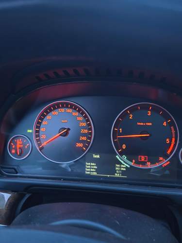

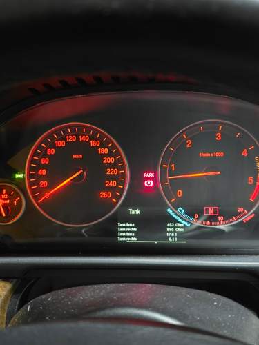

Hallo, es geht um mein F11 530d 258ps
Ich habe bei meinem Auto 2 Tankhälften.
Wenn ich noch ca viertel vollen Tank habe stirbt der Motor ab.
Hab da festgestellt, dass die linke Tankhälfte noch um die 15-20l Diesel hat und der rechte komplett leer ist.
Die Kraftstoffpumpe wurde vor kurzem getauscht und seitdem habe ich so ein Problem, was keiner lösen konnte.
Kraftstoffpumpe wurde mehrmals kontrolliert ob der eh richtig sitzt und die Verbindungen richtig sind.
  1. FOTO WO DER TANK ÜBER DIE HÄLFTE VOLL WAR
  2. FOTO WO DER TANK BEI EIN VIERTEL WAR
Jetzt meine Frage: Hat wer von euch so ein Problem schon mal gehabt ? Oder was würdet Ihr mir mal raten.
Lg aus Wien
Tank über die hälfte
Vierteltank

Nein ich tanke immer voll und weiss ja genau wie viel km ich fahre.. und wenn es nach 400km aus geht und ein viertel Tank angezeigt wird, weiss ich, dass es stimmt und im Untemenü kann ich ja es nachvollziehen, dass es rechts komplett leer ist wo die Dieselpumpe sitzt und links 15-20 liter noch drinnen sind.

...ich war davon ausgegangen, dass die gezeigten Füllstandwerte Ausgangspunkt waren und nicht die verifizierte verkürzte Reichweite nach Volltanken.
2 Füüllstandgeber können auch der korrekten Anzeige bei Schiefstand dienen.
Gemäss deinen Angaben würdest du somit mit 13 bis 15 Liter Verbrauch rumfahren!!! Das kann ich im Alltag fast nicht nachvollziehen.
Der Tank fasst ja 71 Liter. Bei dir sind aber bei angeblich halb vollem Tank nur rund 30 Liter angezeigt. Bei mir stimmen Anzeige und Inhalt extrem genau überein.
Ich hatte kürzlich auf einer Autobahnfahrt mit durchschnittlich 150 km/h und Spitzen deutlich über 250 km/h samt 200 kg Zuladung nur knapp über 10 Liter Verbrauch... und das mit einem F11 M50d, also X-Drive.
Prüf einfach mal deine Tankinnereien.
Ist denn eine China-Pumpe oder eine Originale verbaut worden?

Demnächst nach dem ich wieder mal den Tank leer gefahren habe, wird es sicherlich auch innen überprüft.
Ne die Kraftstoffpumpe ist wenn ich mich nicht irre von der Marke Pierburg.
