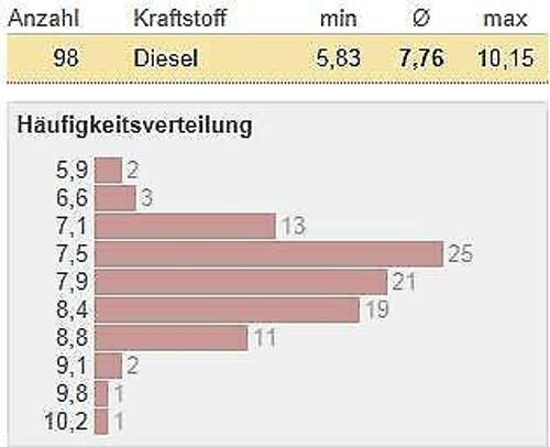

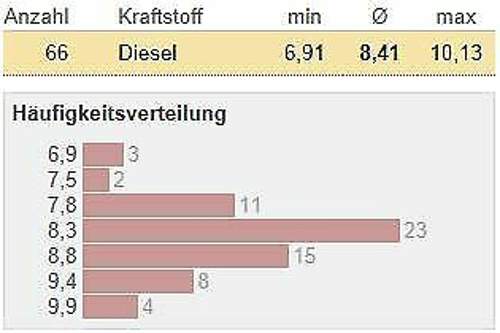

Ich habe jetzt noch eine kleine Recherche auf Spritmonitor.de gemacht.
Dort sind die 525dA VFL mit einem Durchschnittsverbrauch von 8,41L/100km angegeben und die 525dA LCI mit 7,76L/100km, macht also eine Differenz von 0,65L/100km.
Es kommt hier auch stark aufs Fahrprofil an, damit ich auf diesen Wert komme müsste ich mit meinem schon ordentlich draufdrücken, dass wäre jenseits aller STVO-Regeln... 😁
Ich wohne am Land und die nächste große Stadt ist 60km entfernt, und bei Überlandfahrten und Autobahntempi bis 160 kann der alte 2,5L Motor seinen Mehrverbrauch halbwegs kompensieren.
In der Stadt und bei Autobahnorigen jenseits von 180 hat der 3L wieder seine Vorzüge was den Verbrauch angeht. 🙂
Im Anhang zwei Bilder von Spritmonitor!
525da-lci
525da-vfl
