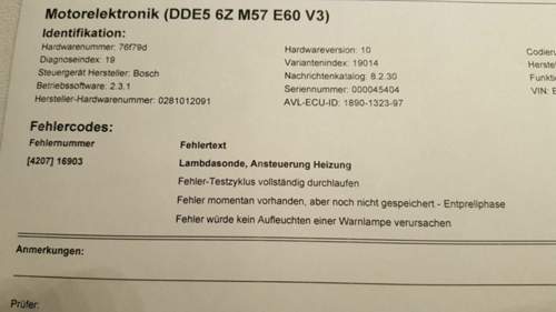

Ja das Geräusch meine ich. Mein Werkstattmeister hat es sich kurz angehört und tippt auf den Turbolader, der bald den Geist aufgeben soll. Ich selbst bin aber skeptisch was das angeht. Der Wagen raucht nicht, hat volle Leistung. Morgens beim Starten hat er immer noch das Problem das ich ihn ein paar Sekunden laufen lassen muss, weil die Drehzahl kurzzeitig sehr weit runter geht und sich dann wieder normalisiert. Wenn ich in dem Moment wo er es macht anfahre, kommt es einem so vor als würde der Wagen springen (nimmt kurz Gas an und dann wieder nicht).
Nach einem Neustart oder nach ein paar Sekunden ist wieder alles normal. Die Motorleuchte leuchtet weiterhin, hat er durch Löschen nicht rausbekommen. Anbei ein Bild vom FS.
Ja und was stand da?
Das sagt der FS:
Fehler lambdasonde, die ist zur Gemischaufbereitung das würde das stottern erklären. Aber das Geräusch.....
Stimmt, das dachte ich auch. Aber da steht das der Fehler kein Aufleuchten verursachen würde, tut er aber trotzdem. Das Geräusch könnte entweder von einem Riss im Schlauch kommen oder tatsächlich vom Turbolader. Ich glaube ich werde mich damit einfach abfinden (auch wenn es tierisch nervt) und erst reagieren wenn er nicht mehr fahren sollte. 😁
PS: Wie macht sich eine defekte Lambdasonde eigentlich noch bemerkbar (erhöhter Kraftstoffverbrauch, Leistungsverlust o.ä.)?
Zu allererst würde ich mit BMW SW auslesen. Fällt die lambdasonde aus kann es sein dass der Wagen in notlauf geht und mit ersatzwerten läuft.
Zum Geräusch. Schlauch am Lader abziehen und Spiel der Welle kontrollieren. Zudem auch mal den abgasgegendruck auslesen. Meist ist der Lader nur ein folgefehler wenn er es denn überhaupt ist. Riementrieb ist ok?
Das klingt doch eher wie das "übliche" Pfeifen was auch die E39 schon hatten weil der Schlauch vom Luftfilterkasten zum Lader am Lader nur gesteckt ist und nicht mit Schelle abgedichtet und er dann Falschluft zieht und ggf. pfeift.
