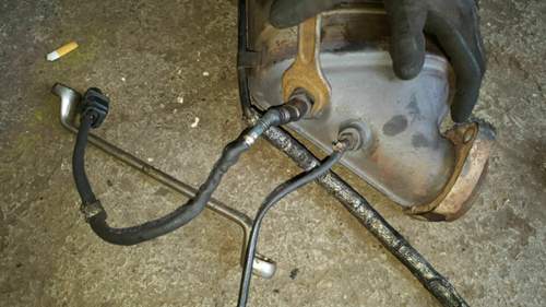

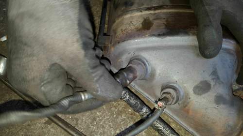

Habe die Lambdasonde erneuern lassen, sah auch gar nicht mehr gut aus (siehe Bilder). Ich fuhr heute noch ohne den Fehler zu löschen aber das Problem bestand weiterhin. Nun habe ich den Fehler löschen lassen, die Motorlampe ging bisher nicht wieder an und ich vermute er läuft auch wieder sauber aber ganz genau werde ich es morgen früh erfahren.
Leider scheint der Meister beim Ein- und Ausbau einen Fehler gemacht zu haben, denn seitdem stinken Motorraum und die Lüftung extrem nach Diesel. Aus dem Motorraum steigen teilweise sogar Abgase. Er hatte den Kat abgenommen, was könnte da falsch gelaufen sein? Das Auto kann man kaum noch bewegen da er stinkt, habe schon Kopfschmerzen bekommen von dem Gestank. Leider hat er erst am Wochenende Zeit sich das Auto erneut anzuschauen.
Über Tipps freue ich mich.

Ich vermute beim Ein- und Ausbau hat der Krümmer wahrscheinlich Risse bekommen. Könnte das möglich sein? Vorher war alles in Ordnung. Der Vorbesitzer hatte den Krümmer vor nicht mal einem Jahr gewechselt. Deswegen wundert es mich.
Sollte es der Krümmer sein, wäre es möglich zu schweißen?
Wenn es der Original E60 Krümmer ist, dann nicht. Sind aus Blech! Die meisten bauen den vom E39 ein. Passt genau und das Teil ist aus Guss und hält ewig.

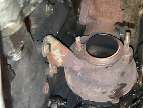

Danke! 🙂 Mir ist heute etwas eingefallen. Der Meister hat beim Ein- uns Ausbau der Lambdasonde den Kat abgenommen und dabei den Bolzen am Turbo links siehe Bild (auf dem Bild noch nicht ganz ab) abgebrochen und selbst einen neuen rangeschweißt. Aber der Turbo ist doch aus Guss, schweißen geht da doch nicht oder irre ich mich !? Beim ersten Starten nach dem Einbau fiel mir der Geruch und das leicht veränderte Motorgeräusch auf. Könnte es sein, dass der Kat nicht richtig sitzt und ein Spalt entstanden ist? Ich glaube nicht das der Krümmer wieder kaputt gegangen ist. Wie könnte man es wieder in ordnung bringen?
Ach ja und die Motorleuchte ist wieder angegangen heute morgen. Laut FS war die Heizung der Lambdasonde 1 Reihe 1 defekt. Theoretisch müsste es dann der andere (rechts im Bild) Stecker sein oder? Reihe 1 ist vom Motor aus gesehen oder?
Entschuldigt die Fragerei aber ich weiß nicht wirklich weiter. Danke!
Abgebrochener Bolzen (links)
Links im Bild Lambdasonde gewechselt.
Rechter Stecker evtl. defekt?
