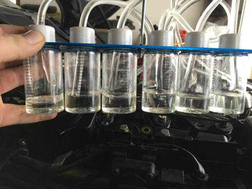

So,
hier mal ein Bild von der Rücklaufmengenmessung.
Sieht gar nicht so übel aus...

Drallklappen sind draußen? Ob der nicht eine davon inhaliert hat? :O
Ja sind alle raus
Kompression mal gemessen?
Der hört sich an als wäre was undicht.
Und läuft nicht auf allen Zylindern.
Der Wagen geht nächste Woche in die Werkstatt. Genaue Untersuchung folgt. Injektoren konnte ich ausschließen. Vermutung geht momentan in richtig Ventile...
Ich werde berichten...
Gruß Hakiwaki

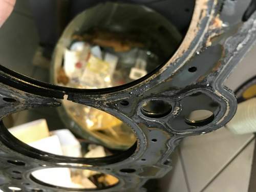

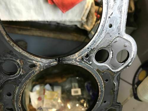

Hier die Auflösung. Das hatte ich nicht erwartet, bin aber auch nicht böse.
Gruß Hakiwaki

Seit wann äußert sich ein Lagerschaden durch Kompressionsverlust??? Ich dachte immer dann klappert es nur laut.
Alles schon gehabt.
Wenn die ZKD zwischen 2 Zylindern durch ist müsste aber auf beiden die Kompression geringer sein, oder? Das hatte ich mal beim Mini. Der hatte ein problem mit Kühlwasserverlust und lief auf einmal nur auf 2 Zylindern.....Nun denn Glück im Unglück.
Ist der erste 6 zylinder Diesel, den ich mit einer defekten ZKD sehe. O_o
Habe ich auch noch nie vorher gesehen!
