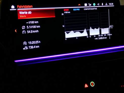

Nach genau 3 Jahren und 61 TKM hab ich jetzt genau 4,9l/100 KM. Ist der TÜ mit den 2 Turbos. Fahre viel längere Strecken und die auch eher entspannt. Bin selber ziemlich geflashed, wie wenig das Auto braucht. Ad Blue Verbrauch ist auch extrem gering, ich fahre immer noch mit der 3 Jahre alten Werksfüllung. Irre. Die Anzeige sagt, 10,5 Liter sind raus.
Mein letzter war ein F11 525d 6Zylinder mit 204PS. Gleiche Fahrweise und gleiche Strecken - Verbrauch war knapp 7 Liter damals... 2 Liter Unterschied find ich schon enorm.

Deckt sich in etwa mit meinem G31 520dx. Hab vor kurzem bei 30k zum ersten Mal aufgefüllt.. waren knapp über 5l. Dieselverbrauch ab Werk bisher 6.3l/100km.
