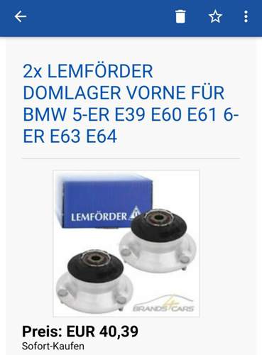

Ich habe mal einem bei Ebay Kleinanzeigen angeschrieben, ob er mir mal ein Bild schicken kann wie hoch dieser ist, was das für ein hersteller ist weiß ich nicht aber dieser weist eine Höhe von 60mm auf.
Also mal weiterhin abwarten was alles noch kommen wird.
Gruß Dirk
So habe nun auch eine Live Höhe der Domlager / Stützlager von Sachs 10mm diese haben eine hohe von 49 - 50mm
Und für mich sehen die aus wie Original BMW Teil BMW Z4 gut an die geschraubt Nase zu sehen...
Gruß Dirk

So und die nächste Antwort
Lemförder für E60 / E61
60mm
Gruß Dirk
