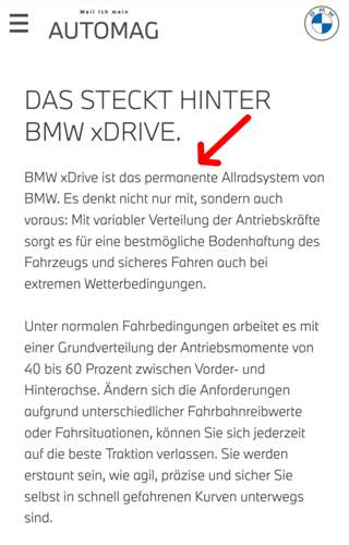

Bitte eine Quelle aus der hervorgeht dass der G20/21 KEINEN permanenten Allrad hat, was ja oben behauptet wurde. Danke
Gegenteilige Quelle, dass er permanent ist...
Ja permanenter Allrad, perfekt nichts anderes habe ich die ganze Zeit behauptet. Mit automatischer Kraftverteilung, permanent bedeutet beide Achsen sind immer involviert. Zuschaltbar wäre man ist im reinen Heckbetrieb unterwegs. In deiner Quelle steht auch drin im Normalen Fahrbetrieb 40/60 auch das habe ich gesagt.
Reden wir aneinander vorbei? Oder hat der G21 kein xDrive?

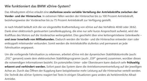

Hier noch mal eine andere Quelle:
https://www.autoscout24.de/.../
XDrive
Danke dir allerdings lese ich auch in diesem Artikel das die Vorderachse immer zu mindestens 38% mit angetrieben ist und nur bei Bedarf variiert wird
