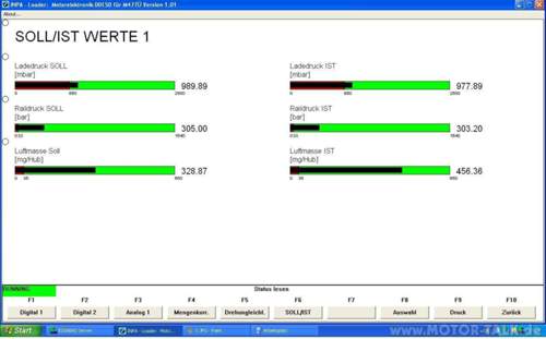

mein 320d rußt beim beschleunigen stark, immer fast über den kompletten Beschleunigungsvorgang. Tagsüber ist nichts zu sehen, nachts, im Scheinwerferlicht des Hintermannes sieht man es deutlich.
Hab heute mal den Fehlerspeicher auslesen lassen, da ist nix drin, und über die INPA SW ein paar Sachen angeschaut, aber alles im grünen Bereich.
Hab mal ein paar Screenshots angehängt, vielleicht kann jemand was damit anfangen.
Aktuell 171000km, Drallklappen wurden vor knapp einem Jahr entfernt. Er läuft sonst tadellos, die Leerlaufdrehzahl schwankt nicht, er springt sofort an, kalt wie auch warm, auch ohne vorglühen, und er hat gut Leistung und er ist nicht gechippt.

Original geschrieben von SupraMaxxx
Und was bedeutet das "Luftmasse soll/ist" ??
Du hast doch Dein INPA-Reading gepostet. Auf Bild 1 findest Du: Luftmasse Soll 328, Luftmasse Ist 456, das ist 40% Unterschied, nicht gerade wenig würde ich sagen. Wenn der LMM mehr Luft mißt als tatsächlich ankommt, ists logisch, daß der Motor zu fett läuft. Der Luftmassenmesser ist ja ne häufige Fehlerquelle beim 320d, wäre also mal nen Test wert denke ich.

Ich würde dies als normal einstufen 🙂 Die Motoren haben nunmal noch keinen DPF und rußen daher auch, bzw. sieht man das dann im Scheinwerferlicht 🙂 Nichts ungewöhnliches.
Die Werte sind gut, einzig der Zylinder 2 Injektor könnte ein wenig verkokt sein.

Ich finde bei Dir die Abweichung Luftmasse Soll vs Ist relativ hoch.

Diese Werte waren alle im Stand gemessen, ich weiß nicht, ob es da einen Unterschied gibt zu Werten unter Last.
Und sollte sowas dann nicht eigentlich im Fehlerspeicher stehen ?? 😕
Ich würde es nochmals beim Fahren messen - dass es eine Abweichung beim Beschleunigen gibt, ist normal, da der LMM zunächst mal deinen Fahrerwunsch erfassen muss 🙂
Daher bitte mal bei 100 km/h z.b. checken mit Tempomat.
