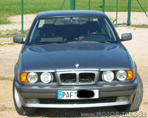

Ich habe z.B. einen E34 520i mit 22700 km und 15 Jahren in der Garage.
Original geschrieben von HZ543
kein Problem, wenn km nachweisbar.
....den willst Du vermutlich nicht loswerden, oder?
eigentlich nicht, so einen findest du so schnell nicht mehr.
520front
....sehr schönes Auto..... Hege und pflege ihn und in ein paar Jahren hast Du einen bestimmt sehr begehrten Young-/Oldtimer....😎
