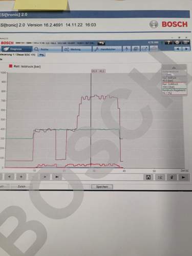

ich erkläre mal kurz das Problem. Fahrzeug sporadisch nicht angesprungen. Kein Vorförderdruck Pumpe im Tank gewechselt. Vorförderdruck 6 bar Ok. Fahrzeug springt gar nicht mehr an. Hochdruck 0bar. Rail ist leer.
Rücklauf kommt nichts zurück zum Tank. Habe dann nach dem Kraftstofffilter Leitung abgezogen Sprit kommt.
Danach leitung abgezogen Vorlauf an der CP4 Sprit kommt. Ach ja kein Fehler im Fehlerspeicher.
Als nächstes Zumesseinheit ausgebaut und geprüft 12V kein Klackgeräusch. Habe gedacht Fehler gefunden neue Zumesseinheit bei WM geholt geprüft klackt hörbar. Eingebaut immer noch 0bar im Hochdruck.
Mehrmals entlüftet auch mit dem Bosch tester und auch mit dem BMW tester. Immer noch 0bar.
Ich kann mir nicht vorstellen das die Pumpe defekt sein soll auf einmal. Ach es waren keine Späne an der Zumesseinheit zu sehen.
Vielleicht habt Ihr noch eine Idee. Wäre sehr Glücklich für die Hilfe.

Update: Habe jetzt nochmals entlüftet mit Injektorenleitungen dazu geöffnet (Riesen sauerei 🙂). Habe jetzt ein Raildruck von ca.20-30 bar. läuft immer noch nicht. was mir noch aufgefallen ist das nach dem abstellen der Druck bei fünfbar war und dann schlagartig 0bar
kann es sein das es das Druckregelventil kaputt ist?
Auch möglich, vielleicht auch Injektor undicht.
Hier noch ein Bild vom Vorförderdruck Railistdruck Railsolldruck Regelventil
Sind die Injektoren dicht? Wenn da einer undicht ist steigt der Druck nicht so weit, dass das MSG die Einspritzung frei gibt.
Die Injektoren habe ich nicht überprüft. Muss ich diese Endoskopieren über Glühkerzen zum prüfen ob Sie dicht sind?

Bis jetzt ist ja noch unklar was defekt ist. Auf Verdacht ne HDP tauschen würde ich jetzt nicht machen.
Bau doch die Injektoren aus und schraub sie an die Leitungen dran, dass sie ins Freie sprühen würden.
Wenn das Ventil das du gangbar gemacht hast nicht sauber abdichtet, dann wird der Druck auch nicht besonders hoch.

Werde ich versuchen aber ich glaub der Fehler liegt in der HD pumpe. Könnte es auch nicht das Auslassventil sein im HD Zylinderkopf das nicht richtig schließt?

Besser wäre das ganze mit original BMW Software zu testen da es hier auch prüfpläne gibt die man abarbeiten kann.
CP4 ist ne Bosch Pumpe die man auch prüfen lassen kann und evtl. auch überholen kann.
