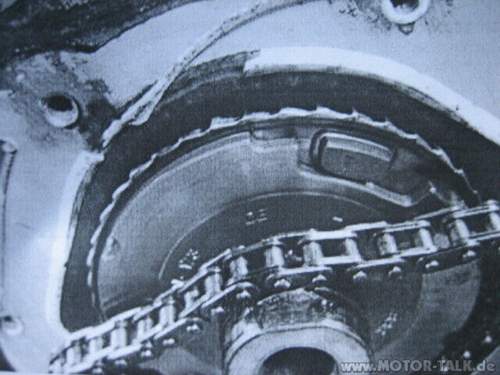

hat mich heute erwischt, der ölpumpentrieb ist im eimer, bei 107 000 km.
alleine die ersatzteile kosten 1080 €, der einbau lasse ich in meiner freien werkstatt einbauen, genau wegen der billigen vw preise 😠
so ein antrieb kann sich nur vw ausgedacht haben, der letzte mist 😠
hab glück gehabt, dass ich nicht auf der bahn war, sondern gemütlich gefahren bin, die ölkontrollleuchte nicht anging. da hätte ich gleich einen ersatzturbolader brauchen müssen 🙄
ich hätte verstanden, wenn ich den auf der bahn geprügelt hätte oder ein 0815 öl verwendet hätte.
aber nein, der hat immer das besste bekommen, schön warm laufen lassen, im winter schön erst die standheizung eingeschaltet ( extra dafür den zuheizer rausgeschmissen ) und nach längerer fahrt den motor nicht gleich abgestellt, sondern den " etwas laufen lassen ".

Original geschrieben von Xotzil
Was ich bis heute nicht verstehe: Ich fahre seit 1984 VW und Audi. Der Passat ist das erste Auto, bei dem es Probleme mit der Ölpumpe geben kann. Warum ist man von bewährten Systemen, wie der Sichelzellenpumpe auf der Kurbelwelle weggegangen? Die alten Audi 5-Zylöinder brauchten mal neue Ventilschaftdichtungen (mein 2.3E nach 290tkm), ansonsten liefen die ohne Murren ihre 400-500tkm ohne besondere Pflege. Und mal ganz abgesehen davon: Ausgleichswellen in die Ölwanne zu setzen ist ohnehin Pfusch. Entweder man konstruiert man einen Motorblock so, dass Ausgleichswellen dort platziert werden können, wo sie optimal Schwingungen tilgen können, oder man lässt sie weg. In die Ölwanne ein Modul zu setzen, damit es nicht ganz so sehr vibriert, ist Pfusch.
bin der gleicher meinung wie du auch.
ABER den pfusch, den die super vw entwickler produziert haben, muss ich aus meiner eigener tasche blechen. und das ist keine kleinigkeit, die mich weit über 2000 € kosten wird 🙁
dem meister war die problematik bekannt, da frag ich mich, wieso wurden die besitzer der " ersten serie " des passats mit pumpe düse über die fehlentwicklung nicht rechtzeitig benachrichtigt.
aber das ist typisch, kaufen sollen wir und bei reparaturen am bessten alles selbst bezahlen und klappe halten. so bekommt man keine neue kundschaft, aber deren ist das wohl egal 😠
ich bin so sauer auf vw, dass ich definitiv keine kaufempfehlungen im bekanntenkreis aussprechen werde.
ich hätte lieber bei meinen alten 190er diesel mit 75 ps bleiben müssen. der war sparsam und unverwüstlich.
da konnte ich fast alles alleine reparieren und man hatte im motorrraum genug platz 🙂
Also ich meinte die Sichtprüfung des Antriebs, die nicht so teuer ist. Die Reparatur ist schon sehr teuer. Mich wundert es, dass es von VW da kaum Kulanz gibt. Bei den PPD Injektoren gibt es diese ja auch...

für mich kam die sichtprüfung leider zuuuu spät und keine kulanz seitens vw 🙁

... na da bin ich wirklich gespannt, was der meister für antwort bezüglich des ölantriebes bekommt.
wenn mein mist nächste woche ausgebaut ist, werd ich paar fotos reinsetzen, vom alten und neuen antrieb.
