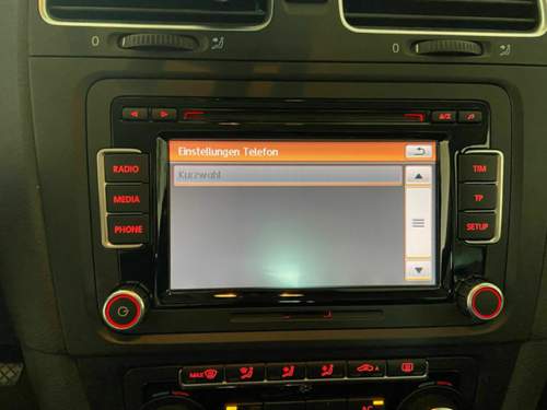

Hallo, ich habe mir einen gebrauchten Golf 6 Baujahr 2010 gekauft. Nun habe ich aber leider das Problem, dass ich den Vorbesitzer aus dem Boardcomputer nicht entfernt bekomme. Wenn ich das Auto starte kommt die Meldung „IPhone von Philipp wird verbunden“. Ich sehe leider keine Option das Handy des Vorbesitzers zu entfernen. Ich selbst kann mich auch nicht verbinden, weder mit IPhone noch mit Android. Wenn ich versuche mich zu verbinden werde ich aufgefordert ein Passwort einzugeben das meistens so aussieht „ 1111 2222 3333 4444“. Wenn ich das Passwort eingebe hängt sich der Telefonbereich des Boardcomputers auf. Über den Bereich „Media Player“ kann ich mein Handy manchmal verbinden und Musik abspielen. Leider klappt das nur nicht immer und ich muss mich auch jedes Mal wieder neu über den Boardcomputer anmelden, sehr umständlich. Der Vorbesitzer sagte mir im Nachhinein das er wohl einen Bluetooth Adapter eingebaut habe, jedoch weiß ich nicht wo er diesen verbaut hat oder wie man ihn zurücksetzt. Über das Radio „RCD 510“ lassen sich zum Thema Bluetooth keine Einstellungen machen.
Falls jemand eine Lösung für mein Problem hat wäre ich sehr dankbar.

Danke für deine Antwort aber über das Radio habe ich leider keine Möglichkeit die Liste der gekoppelten Handys zu sehen.

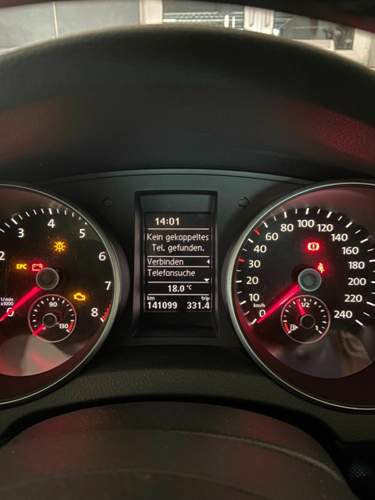

Da kannst du Benutzer im Kombiinstrument über Telefon löschen. Oder, wenn du einen neuen Benutzer anlegst und es sind schon 3 vorhanden, einen davon löschen.
Über das Kombiinstrument habe ich wie in der Frage geschrieben leider keine Option jemanden zu löschen, ich habe die Optionen „Verbinden“ „Telefonsuche“ „Media Player“ und „SOS“
Versuch es über „Media Player“
Dort kannst du meines Wissens die Benutzer verwalten

Über den Media Player komme ich leider nicht auf die Liste der verbundenen Geräte, dort habe ich lediglich die Optionen mein Handy zu verbinden oder zu trennen.

An die Löschfunktion für gekoppelte Geräte (Handy) komme ich nur, wenn ich mit meinem Smartphone angemeldet bin.
Ist mein Bluetooth ausgeschaltet, dann finde ich die Funktion nicht.
