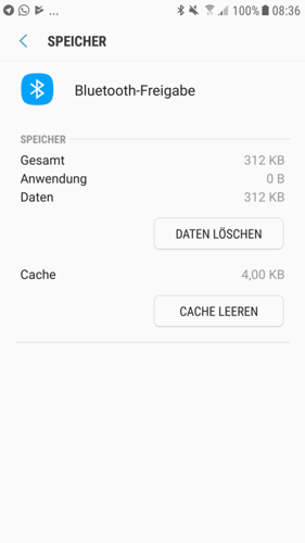

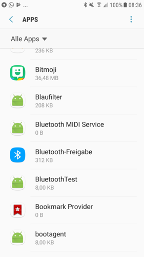

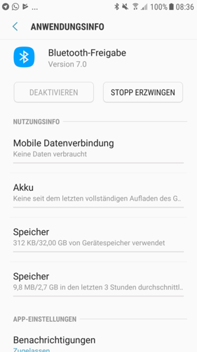

In den meisten Fällen kein BMW Problem, sondern das Smartphone. Unter Apps Cache und alles von Bluetooth löschen und dann erneut probieren.
Kannst du bitte genauer beschreiben, wo was gelöscht werden sollte?
Bei Bluetooth 5 an meinem S4 kann ich den Cache löschen und Bluetooth hat alle Berechtigungen. Bei Bluetooth 7 meines s6 edge gibt es keinen Cache mehr, den man löschen könnte und was mich sehr wundert, es sind keine Berechtigungen eingeschaltet.
Es steht da geschrieben "keine Berechtigungen erforderlich".
Ich kann aber auch keine Berechtigungen freigeben.
Hat jemand einen Tipp? Ist das ggf. ein Sicherheitsthema?
Dann hast du falsch geschaut. Man kann den Cache sowie Daten nachwievor löschen. Hab dazu ein paar Screenshots gemacht.
Danke, hatte ich übersehen.
Wie ist den die Bluetooth-Berechtigung bei Dir eingestellt?
Steht da auch: "keine Berechtigungen erforderlich"?
Ja, steht bei mir auch drin.
