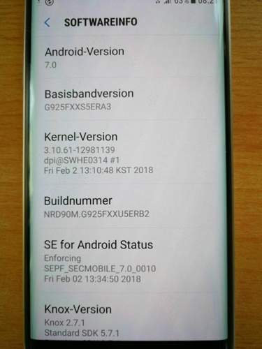

... hab gerade ein >400MB Update bei meinem Samsung S6edge geladen und danach die Bluetooth-Verbindung am X3 getestet und die Kopplung hat wieder funktioniert! Telefonbuch wurde problemlos geladen.
Die Autotüren waren zu, die Anruferliste war leer und WLAN aus.
Nach fast einem Jahr....
am 14. März 2018 um 5:25
@tuskg60 welche Firmware-Version ist jetzt installiert?
@ConnectedDrive-Fan schrieb am 14. März 2018 um 06:25:35 Uhr:
hier ein Bild dazu...
